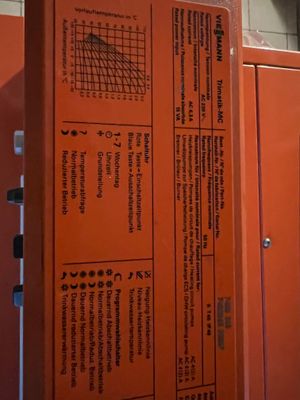

wir besitzen eine Vitola-biferral Ölheizung mit einer Trimatik-MC (Typenschilder als Foto anbei). Leider macht uns die Heizung seit einigen Wochen Probleme.

Hallo Stefanie9,
läuft der Brenner im Handbetrieb (Schornsteinfeger) immer durch, oder geht er da auch an und aus?
Es könnte die Nebenluftklappe sein, aber wenn er im Handbetrieb läuft, eher nicht. Ich tippe auf die Schalterpaltine der Trimatik. Dreh mal bitte alle Potis, Also Sonne, Mond, Wassertemperatur, Betriebsartenschalter, Kennlinie, Niveau mehrmals hin und her (auch rundrum). Vorher merken oder aufschreiben wie sie standen. Manchmal hilft das, aber wenn man das Alter bedenkt. Eine neue Vitotronic lohnt sich eigentlich für die Anlage nicht mehr.
Andre
Hallo Andre66,
vielen Dank für deine Antwort!
Seit gestern Abend läuft die Heizung ohne Fehler. Nichtsdestotrotz habe ich soeben alle Potis gedreht.
Wir haben zudem eben aufgrund der herbstlichen Temperaturen den Heizkreislauf zugeschaltet (Betriebsart Sonne/Mond).
Ich bin gespannt, ob sie weiterhin problemlos läuft.
Viele Grüße,
Stefanie
Hallo Stefanie,
danke für die Rückmeldung. Dann hoffen wir mal, dass die Anlage noch eine Weile läuft.
eine neue Schalterplatine ist zwar noch lieferbar, kostet aber knapp 600 €.
Andre
