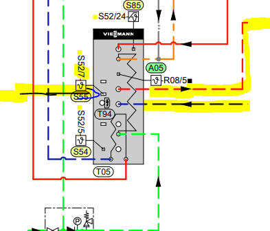

D.h. die Regelung tut das was sie soll.
Da Sensor 7 wärmer als die nötige Vorlauftemperatur ist, geht der Brenner nicht an.
Es muss also ein hydraulisches Problem vorliegen.
-Entweder ist es im Bereich der gelb markierten Vor und Rücklaufanschlüsse des Speicher keine 51 Grad
-oder Stellantrieb des Ventils zeigt dir an,  er hätte umgeschaltet, aber das Ventil unter dem Antrieb hat nicht umgeschaltet.
-oder in der Leitung zwischen "Verteiler Solar Heizungsunterstützung" und dem Speicher ist noch ein Absperrschieber, der geschlossen ist.
Das kann ich aus der Ferne nicht abschätzen, da musst du dich auf eine systematische Fehlersuche machen.
Oder wieder den Techniker rufen.
