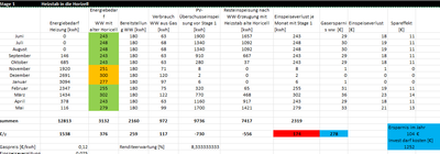

ich hoffe dieser Post ist nützlich platziert, ich habe meine Pläne etwas geändert und habe eine Frage.
Bei der Analyse der Daten die ich über 1 Jahr aufgenommen habe ist der sehr schlechte Dämmwert der alten Horicell sehr auffällig. Grob gehen 75% für die schlechte Dämmung als Energieverlust ein, nur 25% ist der WW-Verbrauch.
Wenn ich dann Heizstab gegen Einspeiseverlust rechne sieht es nicht gut aus für diese Lösung.
Bei einer Renditeerwartung von 8% ergibt sich bei meinen Daten:
Bis also 1200€ Installationskosten ist das eine gute Sache.
