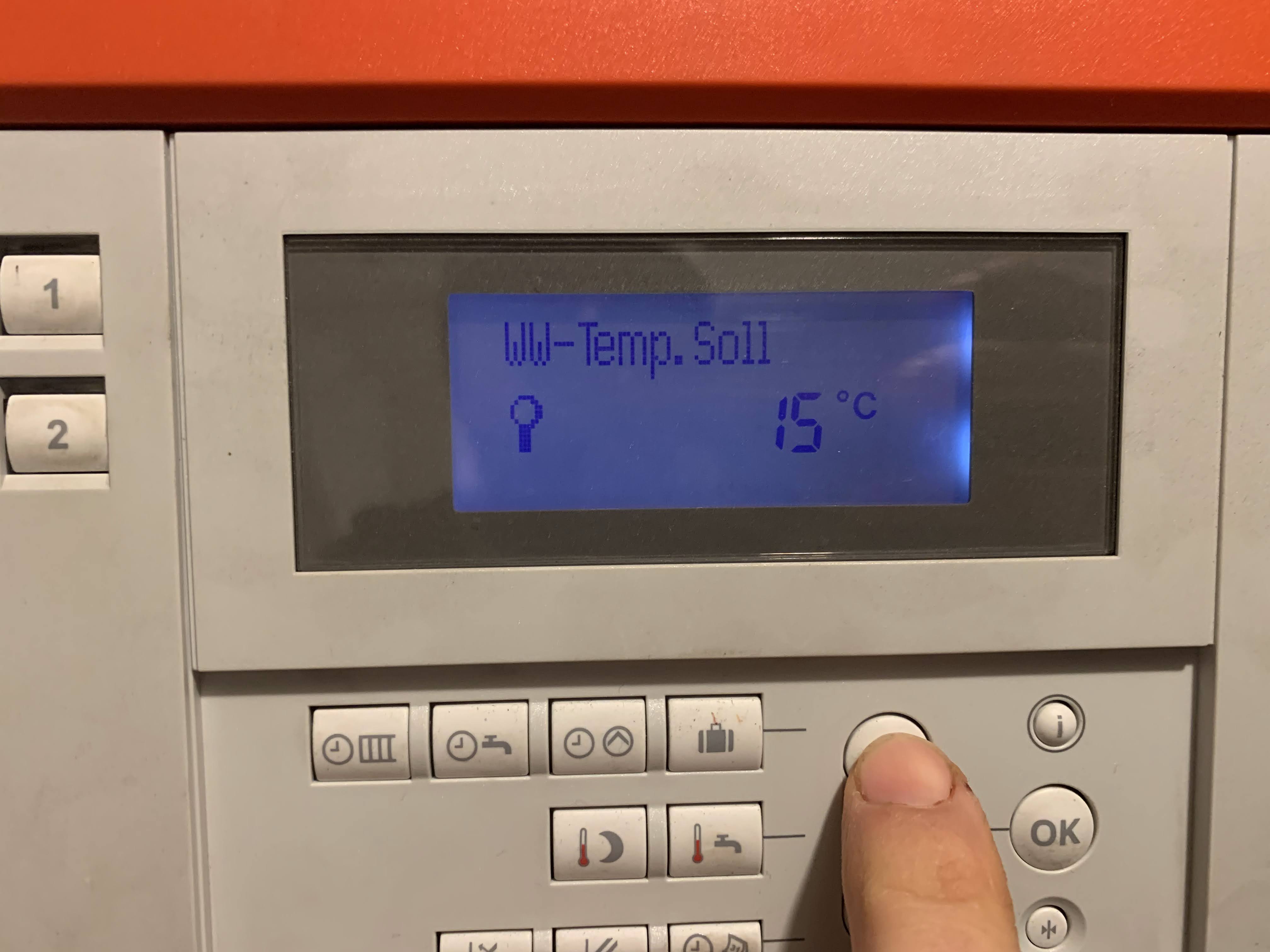

Wir haben seit einer Woche aus heiterem Himmel das Problem, dass die Heizung auf einmal aufhört Warmwasser auf zu heizen. Dabei ist mir folgende Ungereimtheit aufgefallen: Die WW Solltemperatur im Menü ist auf 48 Grad eingestellt, wenn ich aber in das Diagnose Menü gehe und dort durchscrolle, dann steht dort "WW soll Temp.: 15 Grad" !? Woher kommt dieser Wert und wenn er sich nach diesem richtet, dann ist mir klar dass er kein WW macht. Aber wie ändere ich die 15 Grad? Im normalen Menü steht er ja wie gesagt auf 48 Grad? Ich verstehe das einfach nicht und wäre über Hilfe sehr sehr dankbar!
Wo genau im Menü liest du den Wert denn ab?

Die Diskrepanz die ich gefunden habe, habe ich dann aber im Diagnose Menü gefunden ( An/Aus Taste und Heizen und Warmwasser Taste für 2 Sekunden gedrückt). Wenn ich da durch blättere, dann steht da im Moment bei "WW-Temp.Soll" 15 Grad.

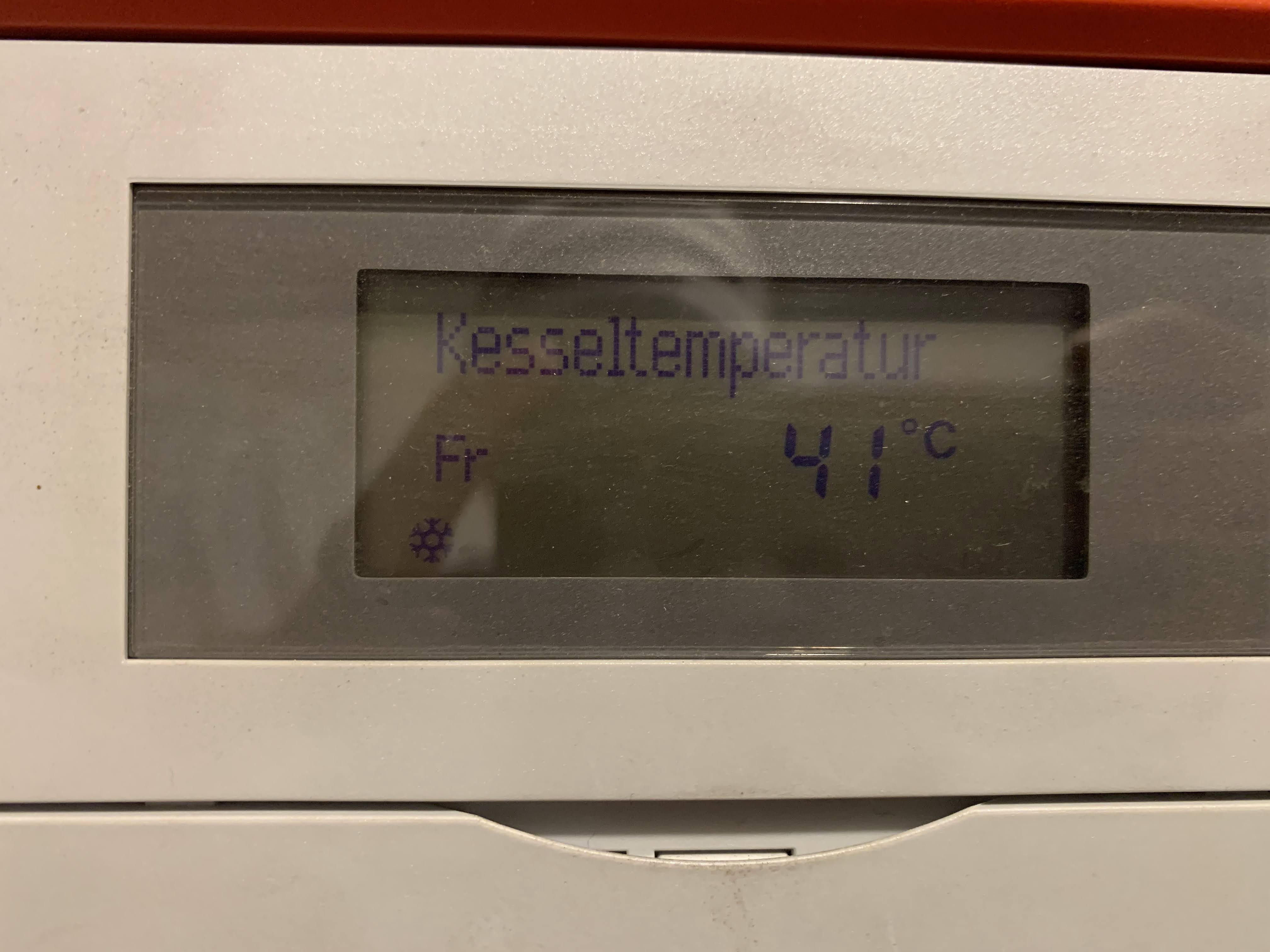

Außentemp.Ged.: 1 Grad C
Außentemp.Ist: 1 Grad C
Kesseltemp.Soll: 39 Grad C
Kesseltemp.Ist: 41 Grad C
WW-Temp.Soll: 15 Grad C

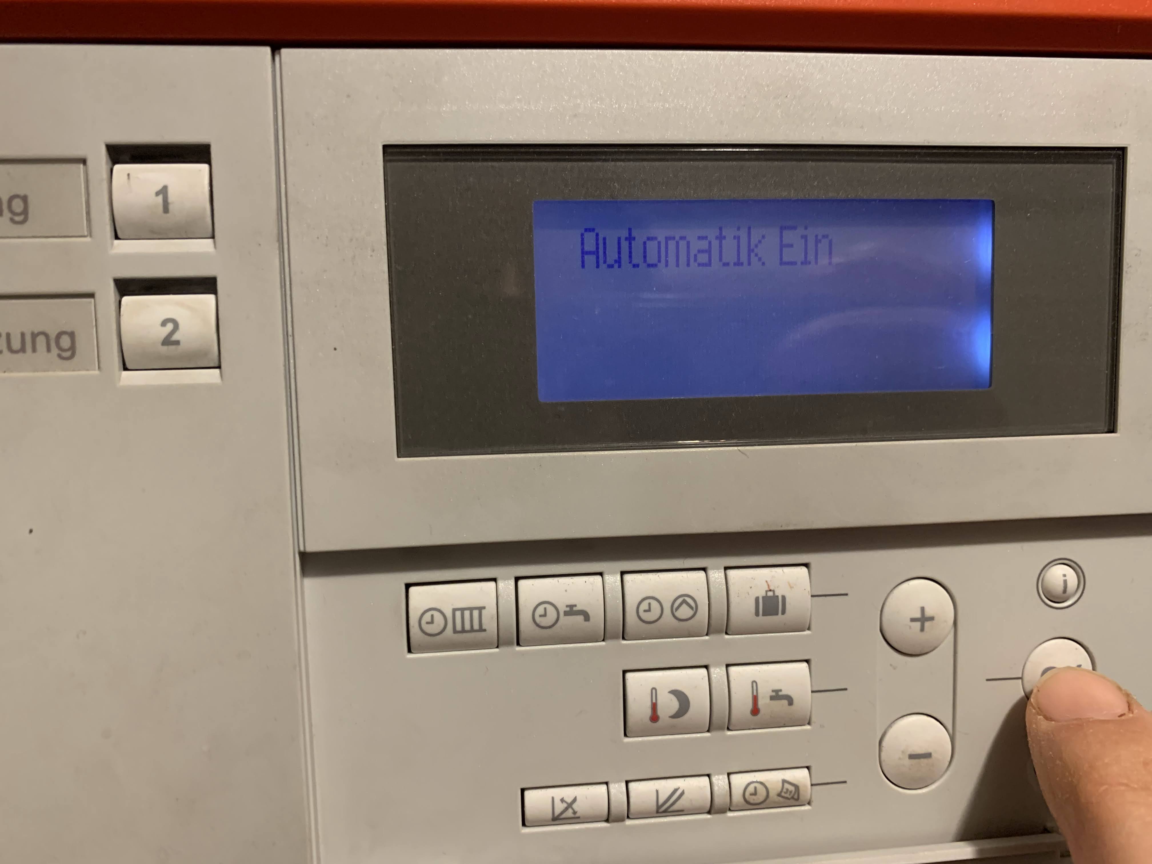

Die Warmwasserbereitung steht auf Automatik.

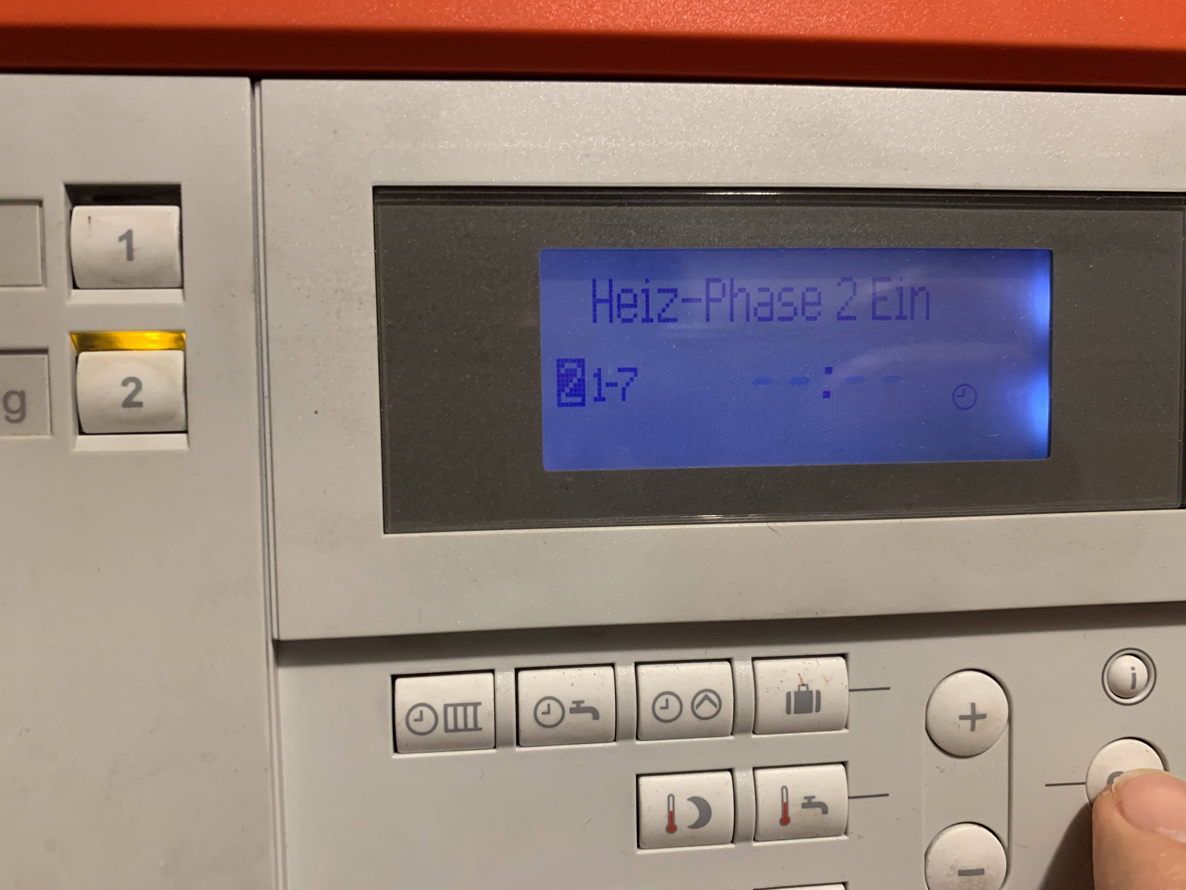

Wenn die Automatik eingestellt ist bitte mal ein Bild der Heizzeiten posten.

Wie bekomme ich denn die Heizzeiten bei Automatik angezeigt? Ich sehe da nur Automatik aber keine Zeiten.
Würde es helfen evtl mal aus zu probieren ob es ohne Automatik funktioniert? Mir ist das ja im prinzip egal. Nur welche Zeiten stelle ich dann da am besten ein?

Gemeint sind die normalen Heizzeiten. Im Automatikbetrieb erfolgt die Warmwasserbereitung entsprechend der eingestellten Zeiten für den normalen Heizbetrieb.

Also auch der normale Heizbetrieb scheint im Automatik Modus zu laufen, da dort auch keine Zeiten eingestellt sind.
Ich habe jetzt mal ein Zeitprogramm mit den 4 angebotenen Zeiten erstellt und teste. Allerdings ist der Brenner auch da wegen der zu niedrigen WW Temp nicht angesprungen. Die WW Temp wird aktuell wie heute früh auch mit 26 Grad angezeigt.
Meine Frage bleibt weiterhin bestehen: warum zeigt er mir im Diagnose Menü eine WW-Temp. Soll von 15 Grad an!? Das habe ich doch nirgends so eingestellt.

Poste bitte ein Bild der Anzeige. Ich kann so nicht sehen was du genau meinst.
Dass keine Heizzeiten für den normalen Heizbetrieb hinterlegt sind kann ich mir nicht vorstellen.
So, jetzt kommt der Hammer!
Warmwasser geht gerade wieder!
Und siehe da, bin ins Diagnose Menü und da wo heute Nachmittag noch 15 Grad bei "WW-Temp.Soll" stand, stehen jetzt die 48 Grad die ich auch in den Einstellungen eingestellt habe.
Ich habe seit heute Nachmittag NICHTS verändert oder angefasst! Ich verstehe es nicht.

Es lief die ganzen Tage alles normal und alles hat funktioniert. Eben bin ich runter zur Heizung, eigentlich um den wöchentlichen Ölverbrauch zu notieren. Dann bin ich aber bei der Heizung hängen geblieben und wollte dummerweise einen Ölsparversuch probieren indem ich Heizkreis 1 (Heizkörper), der jetzt die ganze Zeit im "Sommerbetrieb" - also nur Warmwasser lief, zu Testzwecken ganz abgeschaltet habe. Also lief dann nur noch Heizkreis 2 (Fussbodenheizung + Warmwasser). Dann bin ich wieder in das Diagnose Menü (die zwei Knöpfe gleichzeitig drücken) und leider ist jetzt die WW Temp.Soll wieder bei 15 Grad und ich nehme sehr stark an, dass er jetzt wieder kein WW machen wird. Aktuell ist das WW noch 46 Grad heiß.
Leider weiß ich jetzt nicht ob diese Änderung mit meinem Abschalten des Heizkreis 1 kam oder ob sie schon vorher da war....

Könnte es jetzt sein, dass er wieder etwas braucht um das komische Soll von 15 Grad wieder auf die eingestellten 46 Grad an zu heben? Also ich meine bis er es rafft?
Eigentlich nicht.
Die Warmwasserbereitung erfolgt im Betrieb "nur Warmwasser" und "Automatik", entsprechend des hinterlegten Zeitrporgramms für den normalen Heizbetrieb.
Nur in diesen hinterlegten Zeitfenstern sollte dort auch entsprechend der eingestellte Sollwert für die Warmwasserbereitung stehen.
