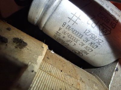

Ich habe jetzt einen Leihbrenner verbaut bekommen der störungsfrei funktioniert. Ich habe jetzt angefangen mal nach dem Kondensator zu schauen.
Kann man den noch im Ersatzteilshop bekommen?
Kann ich testen ob es überhaupt daran liegt?
Wenn du ein Uni-Messgerät hast, könntest mal die Kapazität prüfen.
Wenn der Kondensator über 15 Jahre alt ist lohnt sich ein nachmessen nicht, ersetz ihn einfach.
Ebay, Conrad-Elektronik etc. bieten die Dinger günstig an.
"Anlaufkondensator", "Motorkondensator"
Die Breite der Steckkontakte sind auch wichtig.....
