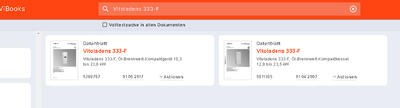

Ach das waren die Weißen, die es nicht mehr gibt. Deswegen habe ich die unter Produkte nicht gefunden.
