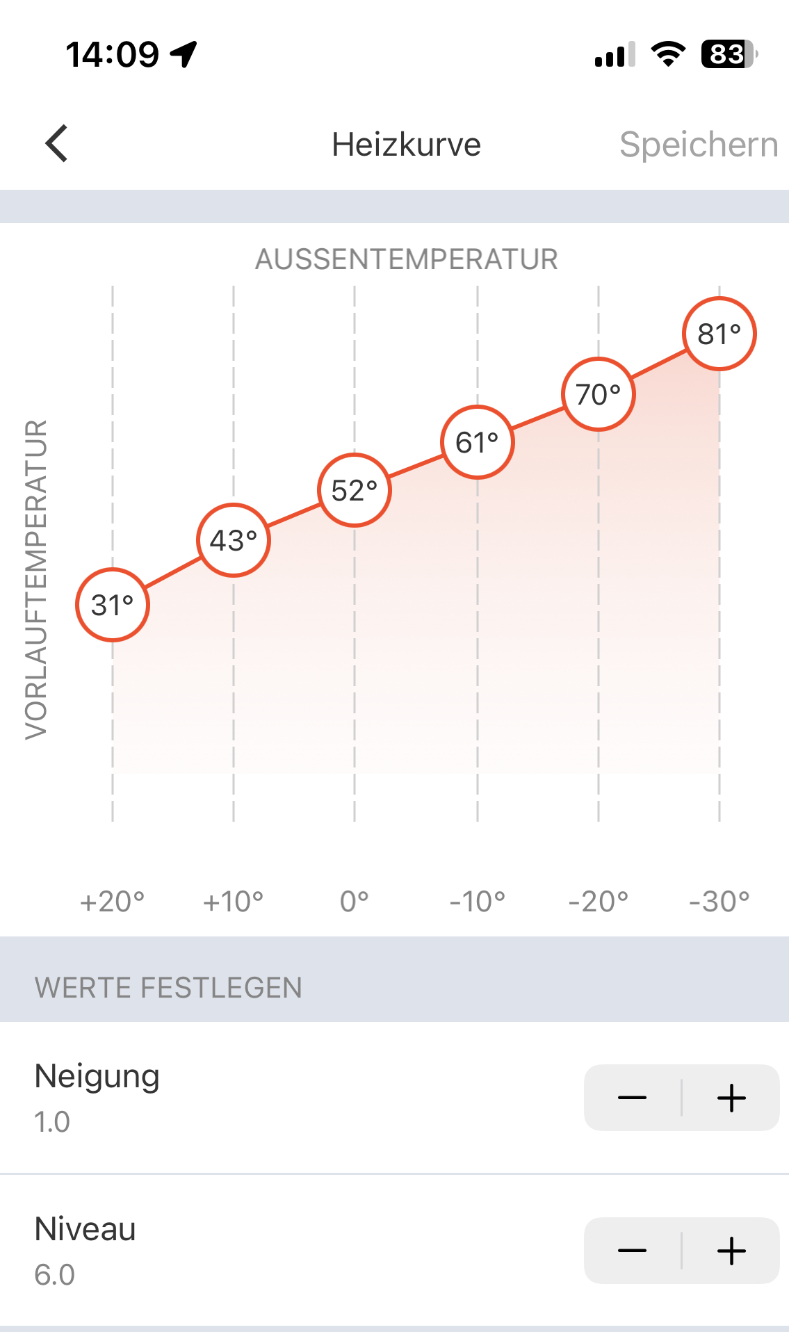

Hallo Ulrich,
konntest du die Einstellung der Heizkurve/-Kennlinie überprüfen.
Siehe Foto von der jetzigen Einstellung. Vorher war Niveau auf 8, jetzt zumindest schon einmal auf 6 reduziert.
