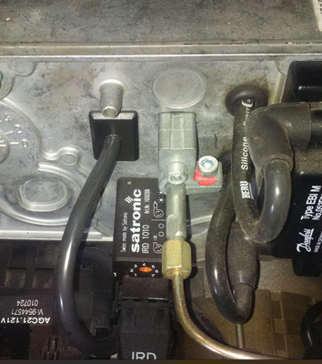

Guten Morgen, Klaro .
anbei ein Foto vom Typenschild und des montierten Sensors.

jedoch ist das Problem die Montage.
der alte Sensor war vorne an der Stauscheibe montiert ( eingeklinkt) der neue ist aber vom Durchmesser dicker und von der leitungslänge her kürzer. In der Anleitung schreibt der Hersteller des Sensors dieser soll eingestellt werden. Das bedeutet für mich er soll irgendwo anders eingebaut werden weil ich sonst zum einstellen die Anlage jedes Mal demontieren müsste
da ist der Sensor derzeit bei mir nach vorne zur streuscheibe durchgeführt

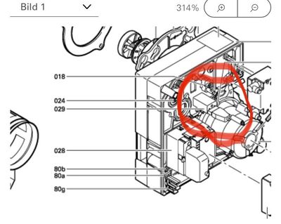

Mir scheint auf dieser Zeichnung ist der neue Sensor einfach in die Leitungsdurchführung gesteckt und nicht mehr nach vorne in die streuscheibe. Das ergibt dann auch Sinn mit der Anleitung. Kann das jemand bestätigen?
Vielen vielen Dank 🙏
