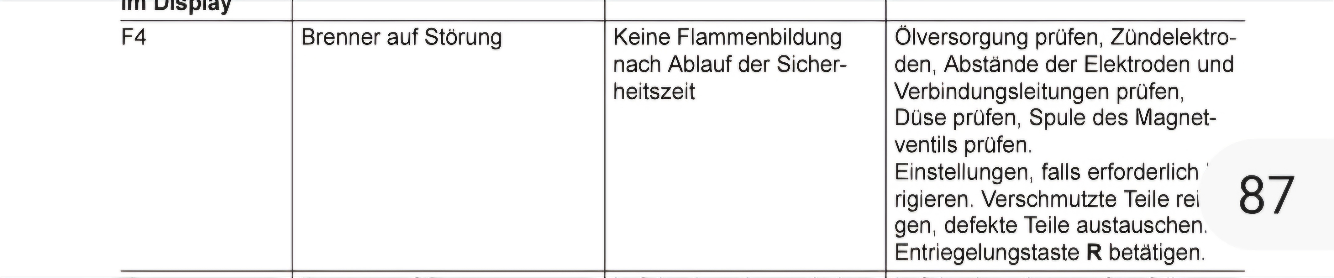

F4 ist ein Allerweltsfehler ,siehe Anhang, was macht die grüne Led am Zündgerät?
