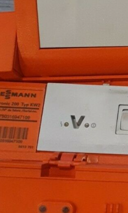

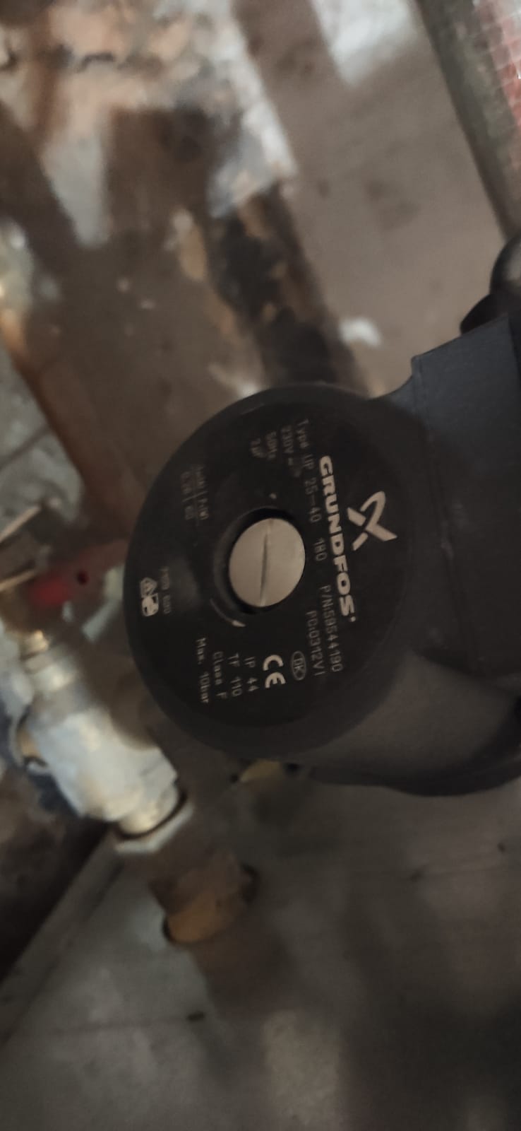

Leider weiß ich nicht, welche Regelung jetzt gemeint ist, daher bitte die Bilder vergleichen.

Hallo Paul,
Danke für die Bilder.
könntest du noch die Seriennummer der Regelung (oranger Kasten) posten.
anbei ein Bsp.
Die Nummer über dem Barcode ist die Seriennummer .
Die Anlage hat ja schon einen Mischer.
Daher würd es sich anbieten zukünftig die Heizkörper als ungeregelten Heizkreis direkt am Kessel mit einer neuen Pumpe anzuschließen.
Und an dort wo jetzt die Heizkörper angeschlossen sind (rotes und blaues Thermometer) die FBH.
Bei der Aktion sollte ein Schlammabscheider nachgerüstet werden.

Hallo
Vitotronic 200 Typ KW2,
7450750313652105
