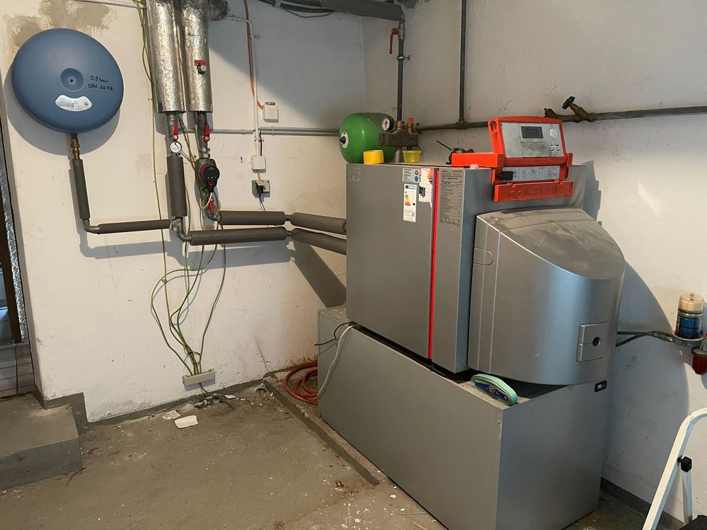

Hi,
hier sind ein paar Bilder meiner Heizung.
Seriennummer Kessel: 7242173401516104
Seriennummer Steuerung: 7450740404173107
