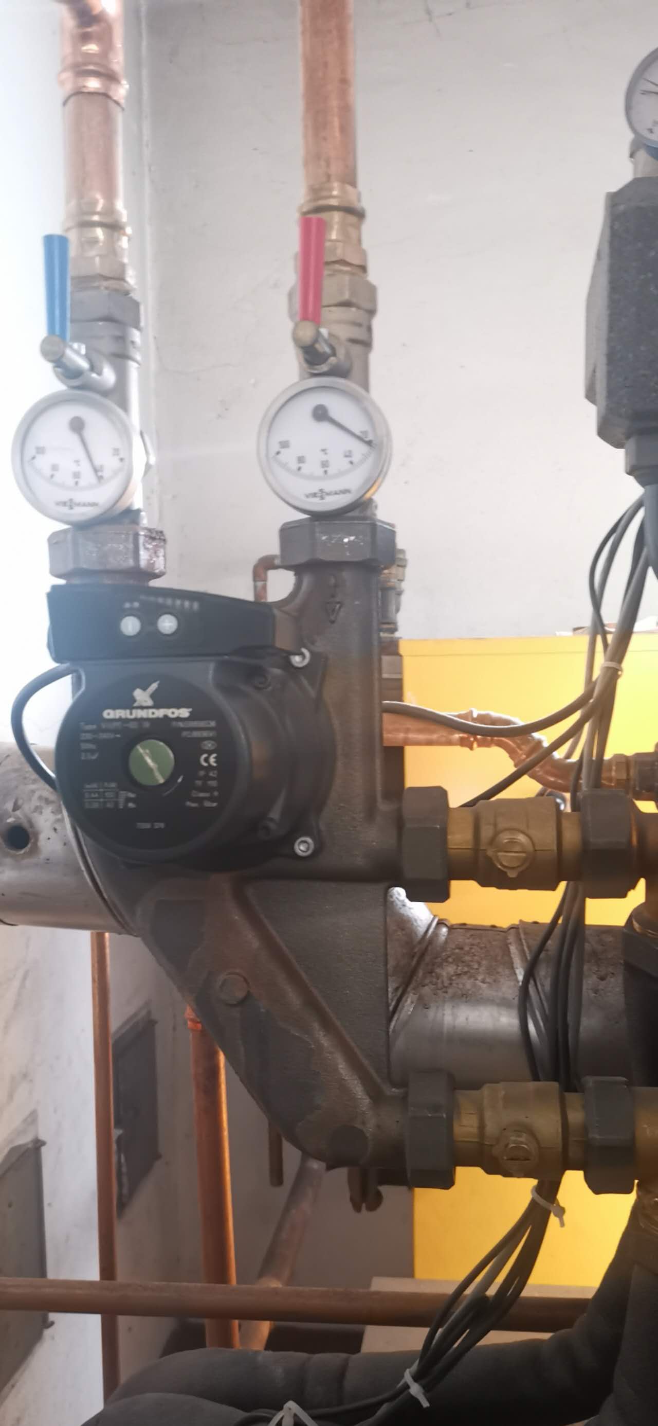

An meiner Vitola 200 (Herstellernummer 7242173904178106) ist die Heizkreispumpe ausgefallen. Der Kondensator hat, denke ich, die Steuerungsplatine zerstört. Zumindest gibt es schwarze Rußflecken am Kondensator und an der Platine. Pumpe gibt kein Lebenszeichen mehr. Die Heizkreispumpe ist eine Grundfos VIUPE-60IR. Die Pumpe würde ich gerne gegen eine Wilo Pumpe ersetzten. Geht das? Welche Pumpe würde ich dann genau brauchen? Welche weiteren Teile müsste ich ebenfalls bestellen?

7858002
Umwälzpumpe W-HE mit Flansch,
Alles andere lässt du deinen Fachbetrieb klären.
Vielen Dank für die superschnelle Antwort. Mein Fachbetrieb hat mir allerdings gerade die Umwälzpumpe W-HE mit Flansch SC-O mit der Nummer 7875038 angeboten. Ist das richtig?
Viele Grüsse
Meine Nummer ist die richtige
Hallo @IFD1
Auch diese Pumpe ist echt. Es handelt sich um einen neueren Typ und einen Nachfolger 7858002.
