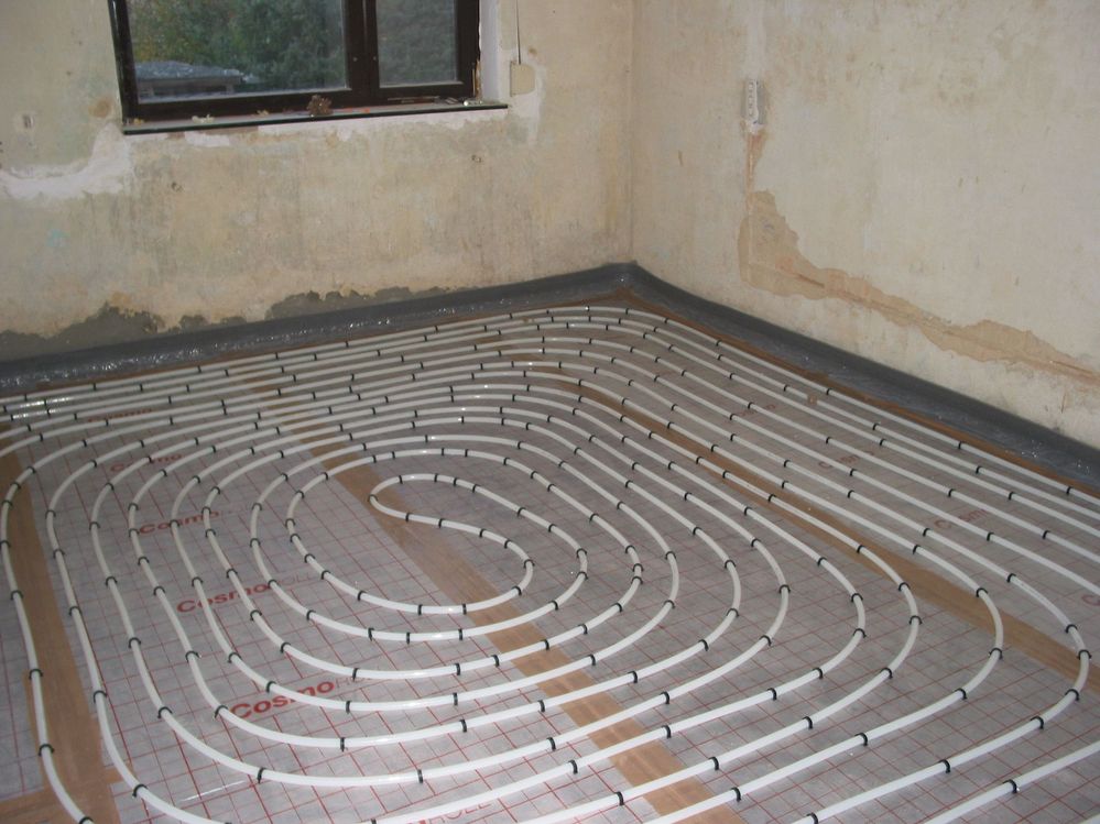

Der längste Kreis meiner Fußbodenheizung 15 m2 ist mit ca.
12 cm Rohrabstand Rohr 17 X 2 verlegt, das könnten über 135 Meter sein. Habe das auch auf den Archivbildern so überschlagen. Nach errechneten Druckverlust komme ich auf 3,8 Meter
Förderhöhe. Einbindung Fußbodenkreis nur ca. 0,8 m von Pumpe entfernt T-Stück an Ringleitung 19 mm Cu.
Was ratet ihr mir. Muß ich mir Sorgen machen auch wenn 2026 ein neues Heizsystem ansteht mit dem 135 Meter Heizkreis. Wie sollte ich die Wilo Yonos Pico plus 25/1-4 betreiben.

Eine Fussbodenheizung verlangt nach Konstantdruck. Ein Heizkörper eher nach einem variablen.
Da du hier offenbar beides vermischt hast, kannst es nur probieren.
FBH haben einen sehr hohen Fliesswiderstand, den die Pumpe erst überwinden muss. Ob die 1-4 dafür ausreicht, bleibt abzuwarten. Wobei die Förderhöhe nichts mit der Gebäudehöhe zu tun hat. Sie bedeutet nur, dass die Pumpe einen bestimmten Widerstand überwinden kann. Oder anders ausgedrückt: 4m Förderhöhe heisst, dass die Pumpe einen Druck von 0,4 bar bringt.
Ich würde wohl mit Maximum anfangen .
