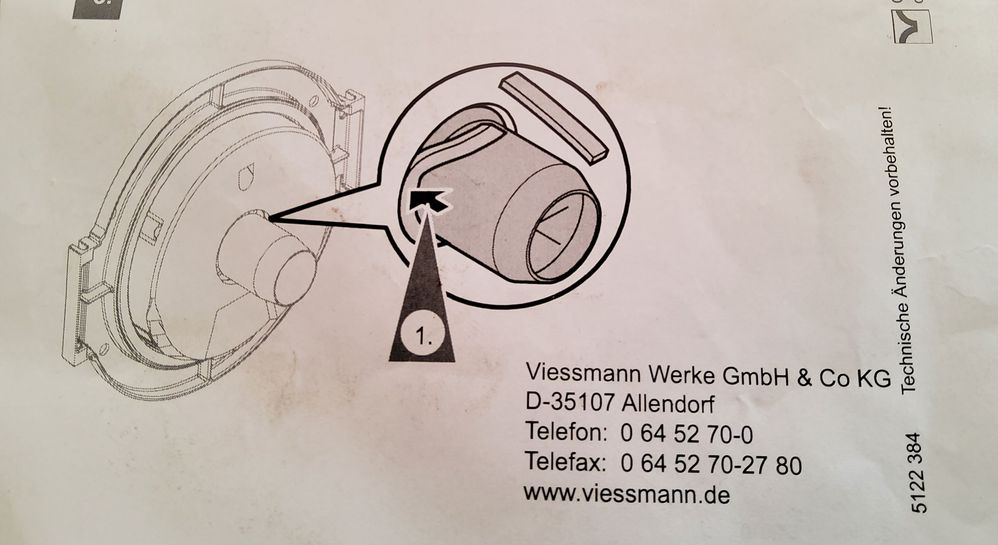

ich habe bei meiner Vitolaplus 300 VW3 den Wärmedämmblock, Art.Nr. 7822239, mit umliegender Dichtung gewechselt. Auf dem beiliegenden Hinweis ist eine weitere Dichtung um das mittige Rohr abgebildet. Was ist das für eine Dichtung bzw. wo finde ich diese? Ich meine, dass so eine Dichtung vorher nicht drinnen war, bzw. nicht aufgefallen ist.

Wenn, dann ist es die Flammrohrdichtung. Allerdings ist diese nicht in jedem Brenner verbaut. Bei Buderus gibts die ganz sicher. Bei Viessmann ist mir die auch noch nicht aufgefallen.
Du kannst höchstens mal die Brennernummer bei Viparts eingeben, ob überhaupt eine angeboten wird.

Aber die Dichtung sieht auf dem Hinweisblatt anders aus, also keine flache Dichtung.
