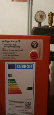

Wann war die letzte Wartung ?
ich hoffe das heißt dass die Wartung in 2022 war und nicht hätte sein müsssen.
Tut mir schrecklich leid wegen meinem gefährlichen Halbwissen aber wie schon erwähnt..wir bauen hier komplett um und sind erst ein paar Wochen die Eigentümer
Der Aukleber heisst nur, dass der Schornsteinfeger noch nix zu bemängeln hatte. Das hat aber mit einer Wartung/Reinigung des Kessels nichts zu tun. Es sei denn, euer Schornsteinfeger führt die Wartung durch. Bei Ölkesseln würde ich eine jährliche Wartung vorsehen. Und hierbei wird auch der Filtereinsatz gewechselt.
