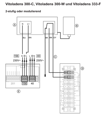

nach 2 x 45 min Telefonische Warteschleife in der Techniker Hotline versuche ich es mach hier. Ich bin gerde an einem Kesselwechsel mit einer Vitoladens 300 C Ölbrennwertanlage. Mit im Paket ist ein CO Wächter. Aus der Montageanleitung kann man die Richtige Verbindung Vitotronic und CO Wächter nicht erkennen.
Das hier sollte es wohl sein, Stecker 156 ist mit 6 Kabeln belegt (Mischer Gruppe) Und wo Kasten D sein soll ist nicht beschrieben. Kabel BK hängt in der Luft ?
Ich hoffe Sie können mir weiterhelfen.
Vielen Dank für die Info. CO Wächter ist jetzt angeschlossen und Funktioniert.
