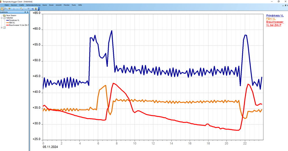

Hier mal ein Temperaturschrieb mit Thermoelementen an drei Punkten im Rohrsystem:
Blau: Primärkreis vor (Wärmetauscher zum FBH-Kreis)
Orange: FBH Vorlauf (Geht über besagten WT)
Rot: Brauchwassertemperatur an der Zirkulationspumpe
Sorry, ich hatte leider keine besseren Orten auf die Schnelle zugänglich machen können. Sensor-Blau würde ich noch an den Brennwert-WT umändern, dann ist das zeitliche Signal besser.
200L Horicell ist übrigens noch als Trinkwasserspeicher verbaut.
--> Starts kommen schon im Mittel in etwa hin. Ich hatte an diesem Tag 58 Starts gezählt.
Laufzeiten pro Heizungs-Start 5Min bei schlechter Thermoelement-Auflösung (müsste hier mal mit der Stoppuhr dran gehen) oder eine bessere Temperaturmessung installieren. Kalkulierte Brenndauer von 5 Min pro Start (=5,8h/Tag diesem Tag und 5° durchschnittlicher Außentemperatur) kommt dann schon in etwa auf die Brenner-Stunden der Steuerung.

Zu Deinen Messkurven fällt mir spontan ein:
- die FBH hat eine Nachtabsenkung; wozu? Der Estrich wird in der Nacht kaum abkühlen, daher gibt es quasi keine Einsparung da die Hütte nicht auskühlt
- es gibt nur 2 x Warmwasserbereitung, nicht Deine 4
- der Brenner läuft extrem kurz, das ist sehr schlecht. Kann der Wasserdurchsatz zum FBH-WT erhöht werden damit die erzeugte Wärme auch ins Haus abgeführt werden kann?
- warum ist FBH-Vorlauftemperatur so hoch (bei den aktuellen Außentemperaturen)?
- welche Werte für die Heizkennlinie sind eingestellt (Steilheit und Verschiebung)?
- miss mal die Rücklauftemperatur der FBH

Wasserdurchsatz FBH ist ein Problem im aktuellen Setup und ich mache es auch zur Herausforderung bei der Modernisierung (idealerweise GWWP ohne Abmischung für die FBH). Ich meine, der Primärkreis ist schon ganz auf. Der FBH Heizkreis ist auf Stufe 2 von 3 und Stufe 3 macht Geräusche im Haus. Ich hoffe, dass das an den Heizkreisverteilern aus 1991 liegt, denn die haben noch ganz alte Ventile, die man eigentlich nur digital auf oder zu machen kann. Trotzdem wird versucht, das doch irgendwie einzustellen, also könnte es schon Geräusche machen.
Heizkreise sind auch der Grund, warum die VL Temp so hoch ist, denn manche Räume brauchen die Temperatur, manch andere nicht.
Längere Laufzeiten würde ich ggf. eher mal mit einer höheren Spreizung versuchen, zu erreichen.
Muss mich bei den Eltern langsam an die Heizkurve ran tasten. Aber ja, die VL Temp ist hoch, und inder Tat hab ich auch schon noch höhere gesehen, also vermutlich unnötig steile Kurve.
Hab momentan kein weiteres Thermoelement für die Messung von FBH RL. Meine mich aber zu erinnern, dass das 4K Spreizung waren.
Wird ein kurz laufender Brenner auch ineffizient bzgl. Wirkungsgrad (Wärmeausbeute), weil evtl. die Verbrennung halt innerhalb dieses sehr kurzen Takts teilweise unvollständig ist? Oder weil evtl. die Abgaswärmenutzung nicht so effizient wie eigentlich geplant ist?

Zu den FBH-Heizkreisen: Dreh die Kreise der kältesten Räume komplett auf, reduzier die Heizkurve bis es in diesen Räumen passt. Dabei die RL-Temperatur aller Heizkreise mit betrachten damit zu erkennen ist wo Du bzgl. Durchfluß und Spreizung liegst. Ein einfaches IR-Thermometer und schwarzes Klebeband an den Rohren der Heizkreise am Verteiler reicht da völlig aus.
