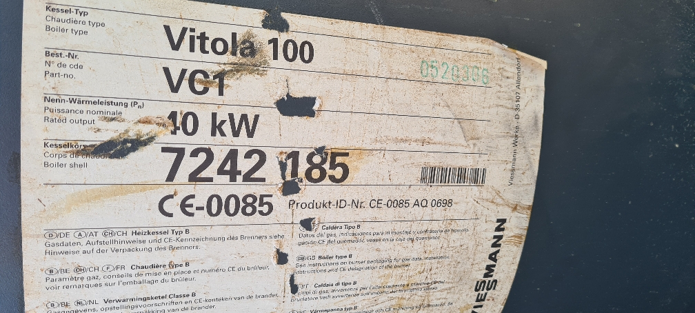

Guten Tag,
ich möchte gerne das Baujahr des Heizkessels wissen.
Kesselnummer 7242 185
Produkt ID 0085 AQ 0698
grün gestempelt  0520306
Vielen Dank
Werner Rein
3 ANTWORTEN 3
Die entscheidende achte Ziffer hast leider weggelassen. Ist auf alle Fälle ein älteres Gerät, da die Serviceanleitung 2003 rauskam.
Nochmal, ich habe keine Ziffer weggelassen !
Im Anhang Foto von Aufkleber.
Hallo Jakob2,
die von dir gestellte Nummer ist die Kesselnummer. Zur Bestimmung des Baujahres wird die Herstellernummer benötigt.
Bei 6-stelligen Herstell-Nrn. steht das Baujahr auf Typenschild, Bj. auf jeden Fall vor Bj. 1975
Bei 12-stelligen Herstell-Nrn. steht das Baujahr auf dem Typenschild (oder in der CE-Kennzeichnung verschlüsselt)
Bei 13-stelligen Herstell-Nrn. ist es die achte Zahl von vorn.
Bei 16-stelligen Herstell-Nrn. ist es ebenfalls die achte Zahl von vorn.
Das Typenschild (darauf befindet sich die Herstellernummer) sollte sich au der Verkleidung befinden. Ist diese noch vorhanden?
