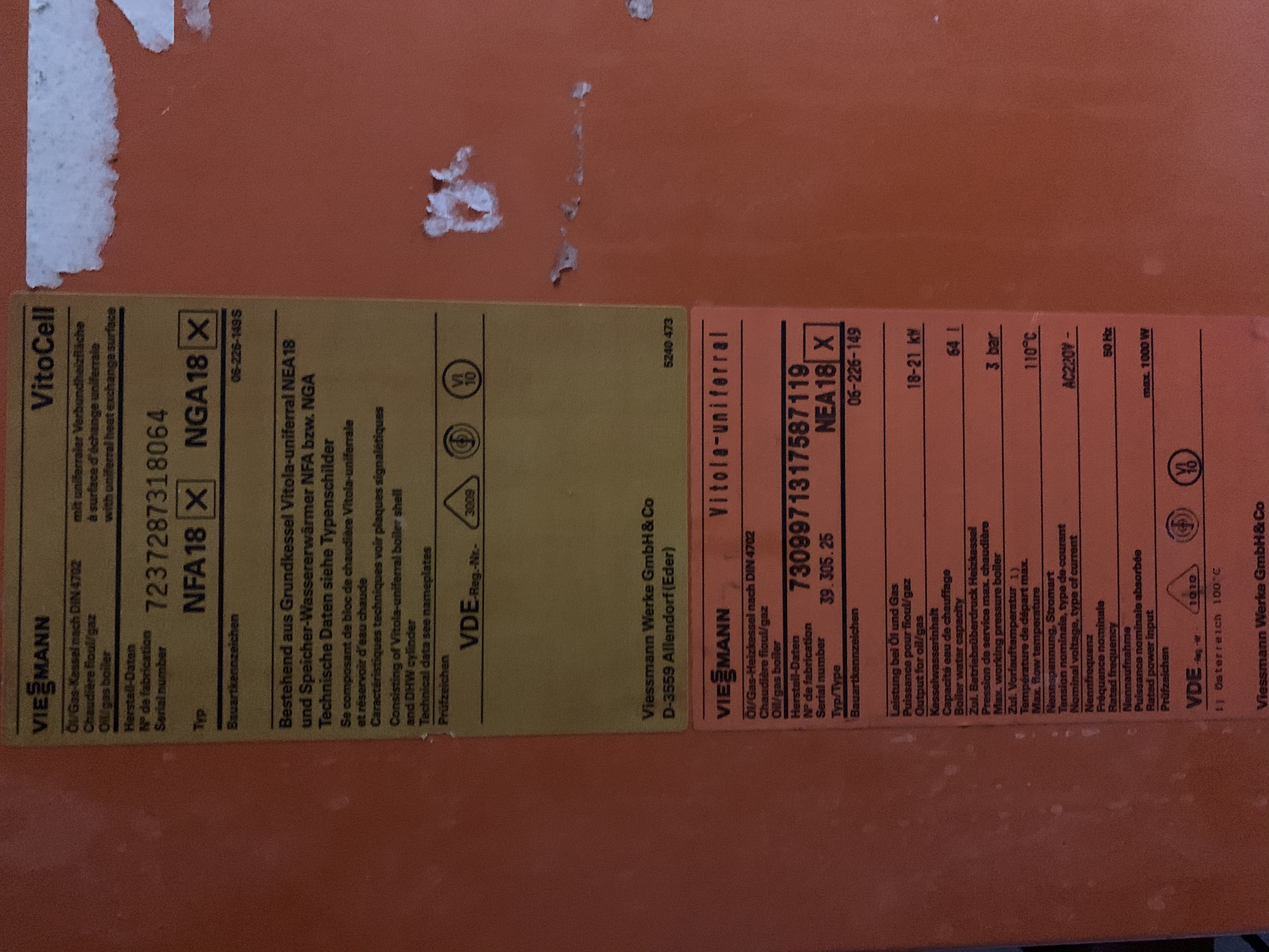

Baujahr Viessmann vitola-uniferral
Moin liebe Community,
mal wieder eine Baujahrbestimmung. Kann mir jemand helfen?
Besten Dank schon einmal!
Daniel
Hallo Currywurscht,
Baujahr 1993
Patrick
3 ANTWORTEN 3
Hallo Currywurscht,
Baujahr 1993
Patrick
Besten Dank! Die "3" an der 8. Stelle?
Ja genau 👍
Hier noch eine Hilfe wie man es unterscheiden kann:
Bei 6-stelligen Herstell-Nrn. steht das Baujahr auf Typenschild, Bj. auf jeden Fall vor Bj. 1975
Bei 12-stelligen Herstell-Nrn. steht das Baujahr auf dem Typenschild (oder in der CE-Kennzeichnung verschlüsselt)
Bei 13-stelligen Herstell-Nrn. ist es die achte Zahl von vorn.
Bei 16-stelligen Herstell-Nrn. ist es ebenfalls die achte Zahl von vorn.
Man muss dann eben nur wissen, in welchem Jahrzehnt die Anlage hergestellt wurde.
