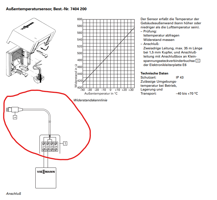

ich bin auf der Suche nach der Anschlussleitung für den Außentemperatur Fühler ( auf dem Bild Markiert) .
Ist dieser noch zu bekommen oder gibt es da eine Alternative ?
es handelt sich um eine Trimatik b.
das wär das hier:
https://www.viessmann.com/etapp/parts/de/0500/7450061
Bestellung über Heizungsbauer.
das müsste Stecker 1 sein.
https://www.loebbeshop.de/viessmann/ersatzteil/stecker-kleinspannung-7415058/
poste zur Sicherheit die Seriennummer der Trimatik 7****
Nö, die passen nur auf die Vitotronic.
Es passt nur der von mir verlinkte mit 4-poliger Box oder ein anderer mit 6-poliger Box.
