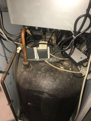

Hallo Community,
wir haben eine Vitoladens 333f Ölheizung Bj2008. Es hat viel Kalk rum die Rohre der Anschlüsse zu WW- Speicher gebildet. Bei letzte Wartung hat Techniker gemeint dass es hier um ein undichtes Anschluss geht und lieber möchte er es nicht anfassen da es ein großes Gefahr für Wasserschaden steht. Er hat gemeint dass man die Heizung tauschen muss. Sieht Ihr das auch so? Kann man so was reparieren? Soll Komplete ww- Speicher getauscht werden?Ich fürchte dass wir irgendwann Wasserschaden haben und möchte ich vermeiden. Anbei die Bilder.
danke und Grüße

Eine Reparatur des Speicheranschlusses ist nicht möglich. In solchen Fällen muss mindestens der Speicher getauscht werden. Und der Speicher muss hier nicht zwangsläufig von Viessmann sein. Je nach Verfügbarkeit und Preis.
Und es scheint, als wäre der Speicher sehr viel älter als der Kessel ?
