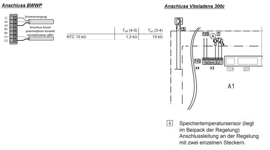

ich würde gerne meine BWWP Explorer Evo 2 mit WT an meine Ölheizung Vitoladens 300c anschließen.
Aus der Anleitung der Vitocal 262 a konnte ich entnehmen dass der Schaltkontakt an der BWWP bei Stellung off Widerstand 1,3 kOhm eine Temperatur bei der Vitoladens von > 60°C anzeigt und bei der Stellung on Widerstand 10 kOhm eine Temperatur bei der Vitoladens von < 30°C anzeigt und die Ölheizung zum Erwärmen des Wassers auffordert.
Der Anschluss erfolgt am Temperatursensor 5 der Vitocal 300c. Momentan hängt der Temperatursensor der dort angeschlossen ist in der BWWP und die Regelungen erfolgen unabhängig voneinander.
Der Temperatursensor wird nach dem Anschluss wohl nicht mehr benötigt und die Regelung übernimmt die BWWP?
Mit welchen Kabeln/Relais/Widerständen lässt sich diese Schaltung realisieren?
Im Anhang befinden sich noch die Bilder der jeweiligen Anschlüsse.
Über eine detaillierte Anleitung wäre ich sehr dankbar.

hier hatte ich schon mal einen Schaltplan hochgeladen.
