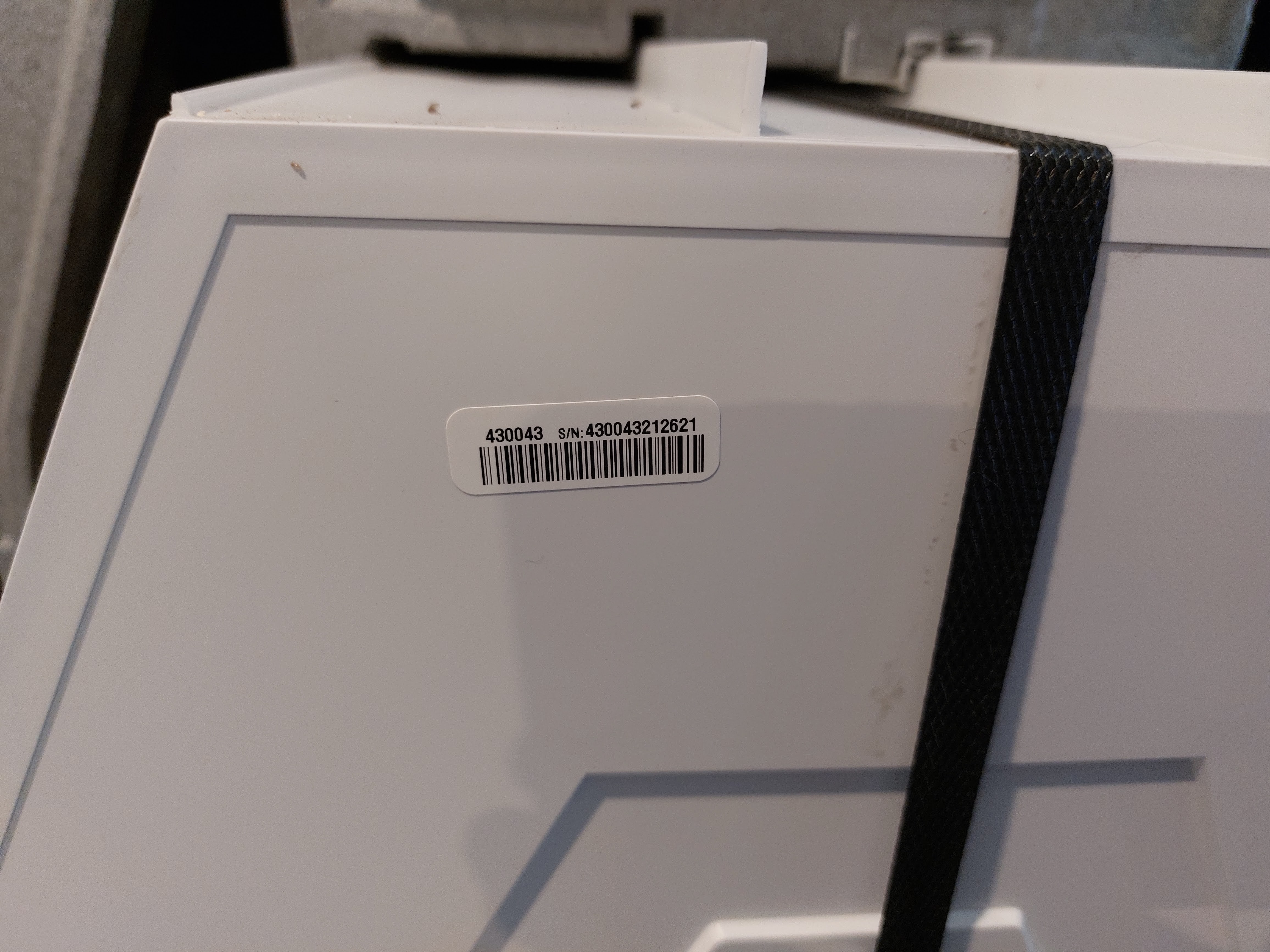

Woran erkannt man ob man einen Enthalpiewärmetauscher oder Gegenstromwärmetauscher hat? Vitovent 300W
zeigt das Bild einen Enthalpiewärmetauscher? Denn wir haben damals einen Bestellt, aber im winter wird die Luft dennoch sehr trocken.
Aufschrift auf Wärmetauscher: 253540
Seriennummer vitovent:
7372260101768107
anbei die Bilder
Vielen Dank.
1 ANTWORT 1
Hallo EfhBauer,
bei dem Wärmetauscher handelt es sich um einen normalen Gegenstromwärmetauscher.
