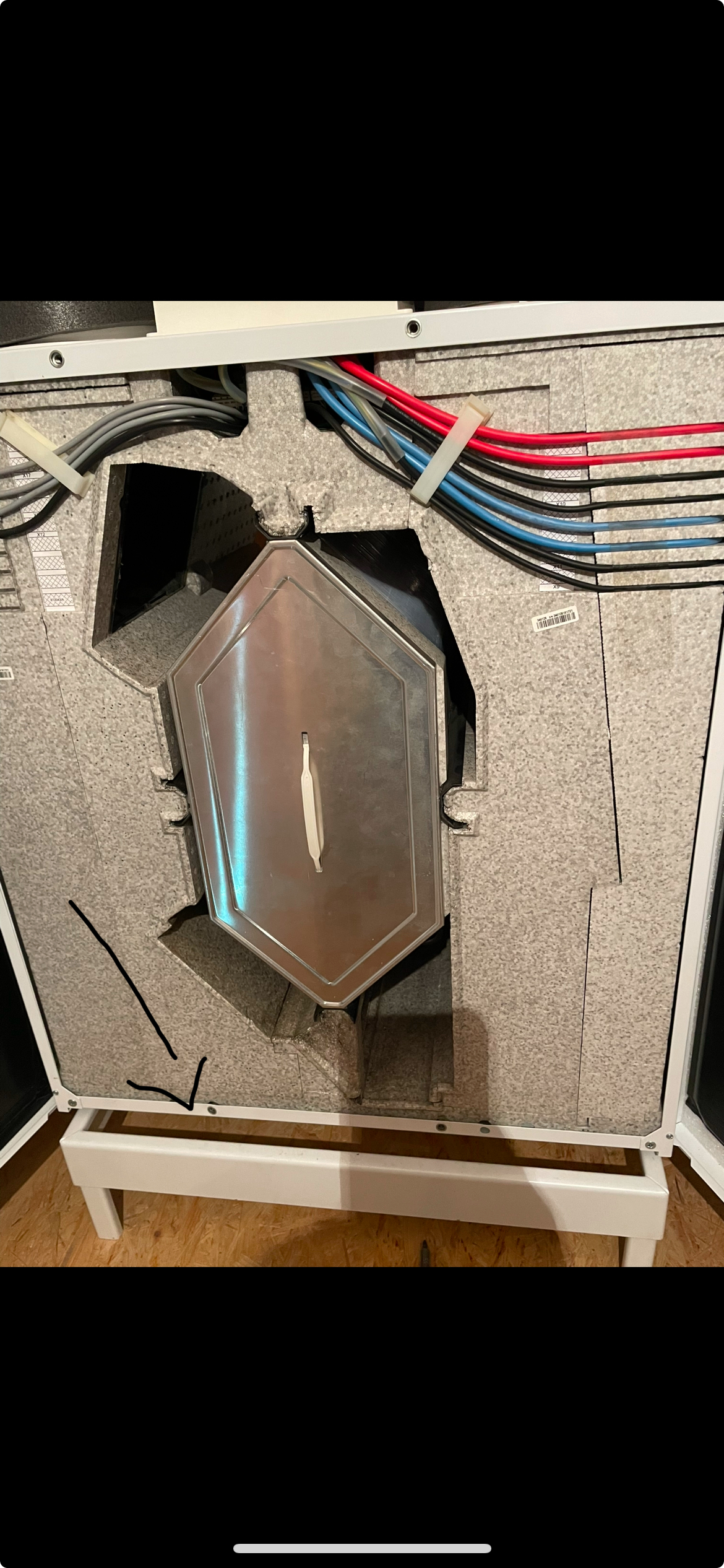

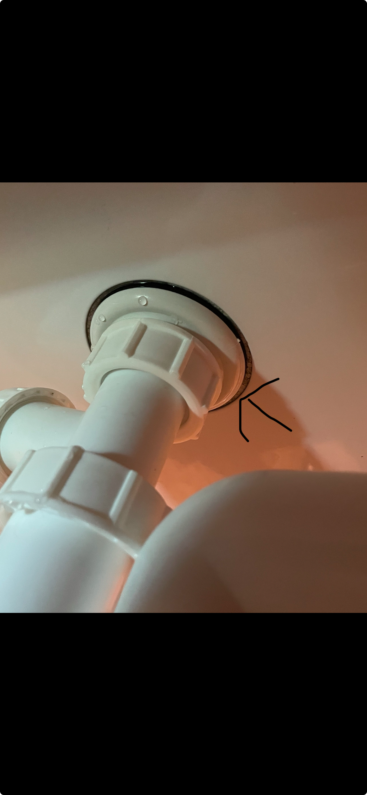

ich habe ein Problem mit unserer Vitovent 300W Be-und Entlüftungsanlage. Es sammelt sich Kondenswasser zwischen der Styropor-Innenverkleidung und dem Metallboden/Rahmen in der die Styropor-Konstruktion steht (siehe Bild 1). Folge ist, dass sich das gesammelte Kondenswasser zwischen Metallboden und Styropor unter der Anlage seitlich am Abflussrohr rausgedrückt wird (siehe Bild 2). Ich habe heute die Rückwand der  Anlage demontiert. Die schwarze Dämmung ist am unteren Teil durchnässt. (siehe Foto 3). Meine Vermutung ist, dass sich das Kondenswasser aus dem Gegenstrom-Wärmetauscher an der schwarzen Rückwand in der unteren Ecke sammelt und sich so seinen Weg zwischen Styropor und Metallboden sucht. Wenn der Metallboden mit Wasser ausgefüllt ist, drückt es sich dann seitlich neben dem Rohr raus - wie oben bereits beschrieben. Ich habe noch den Gegenstromwärmetauscher von hinten fotografiert (siehe Bild 4). Das ist die Stelle wo sich scheinbar das Wasser durchdrückt. Weiß nicht genau ob das Problem vielleicht sogar direkt bedingt wird durch den Wärmetauscher.
