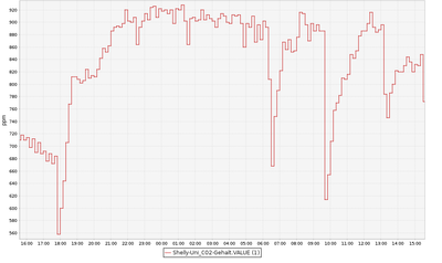

ich bekomme auch weiterhin die Fehler: 0e vom Lüftungsgerät. Seit 17.08.23 ganze 356 bis heute.
Der letzte war vor 4 Tagen:
Auch in der Woche nach Ostern, (wo wir mal im Urlaub waren) sieht man, dass der CO2 unter den Grenzwert 0,75V bzw. 1,75V fällt und der Fehler: 0e kommt:
Eine Lösung dafür, habe ich bisher leider nicht und aktuell auch keine Bemühungen mehr investiert 😔 (Von Viessmann kommt ja auch nichts dazu 😕)

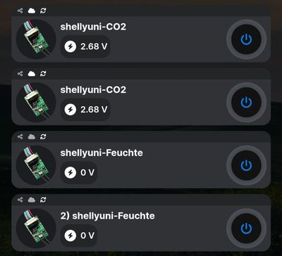

Zur Verkabelung der Shelly UNIs:
Einen Shelly UNI hängst du an den CO2 Kontakt mit weißem Kabel und GND Kontakt mit Orangenem Kabel.
Den zweiten Shelly UNI hängst du an den Feuchte Kontakt koeber_4-1713430670246.pngkoeber_4-1713430670246.png mit weißem Kabel und GND Kontakt mit Orangenem Kabel:
Dann sollte er in der Shelly Smart Control App entsprechend Volt Inputs anzeigen:
Dann in der Codierebene 2 unter Lüftung den Parameter (7D23) "Min. Messbereich Feuchtesensor" auch auf 200 ppm einstellen.
Anchließend habe ich bei mir den ADC-Offset in Shelly UNI Settings auf 1.6 eingestellt:
den ADC-Bereicht auf 30V
Und in Grafana dann ein Berechnung des Gemessenen Wertes x 200 [math(*200)] gemacht

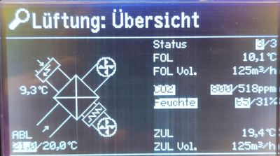

Schon erhält man den parts-per-million (ppm) Wert, den man mit der Lüftungsübersicht (Lange ? - Taste an Vitocal drücken und zweimal Pfeil nach unten) vergleichen kann.
Sollte er nicht mit dem real gemessenen Wert übereinstimmen, dann in den Shelly UNI Settings den ADC-Offset Paramter leicht verändern und sich an seinen real gemessenen Wert laut Lüftungsübersicht herantasten.

Danke für die ausführliche Erläuterung. Im Prinzip war ich auf dem richtigen Weg, aber ich dachte der GND von CO2 bzw. Feuchte muss auf Pin 6 beim Shelly.
Ich nutze kein Grafana, stattdessen aber CCU-historian zur Aufzeichnung. Da werde ich es dann entsprechend einbauen. Vielen Dank!!!
