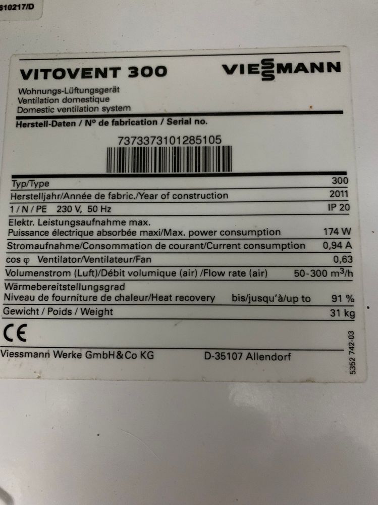

Hallo JLoo,
Anbei ein Foto von meinem Typenschild:
Gruss Jan
Danke, eine Batterie gibt es im Bedienteil nicht, welche bezüglich der Gangreserve getauscht werden kann. Entweder lebst du damit, dies bei einem eventuellen Stromausfall neu einstellen zu müssen oder die Fernbedienung muss getauscht werden.
