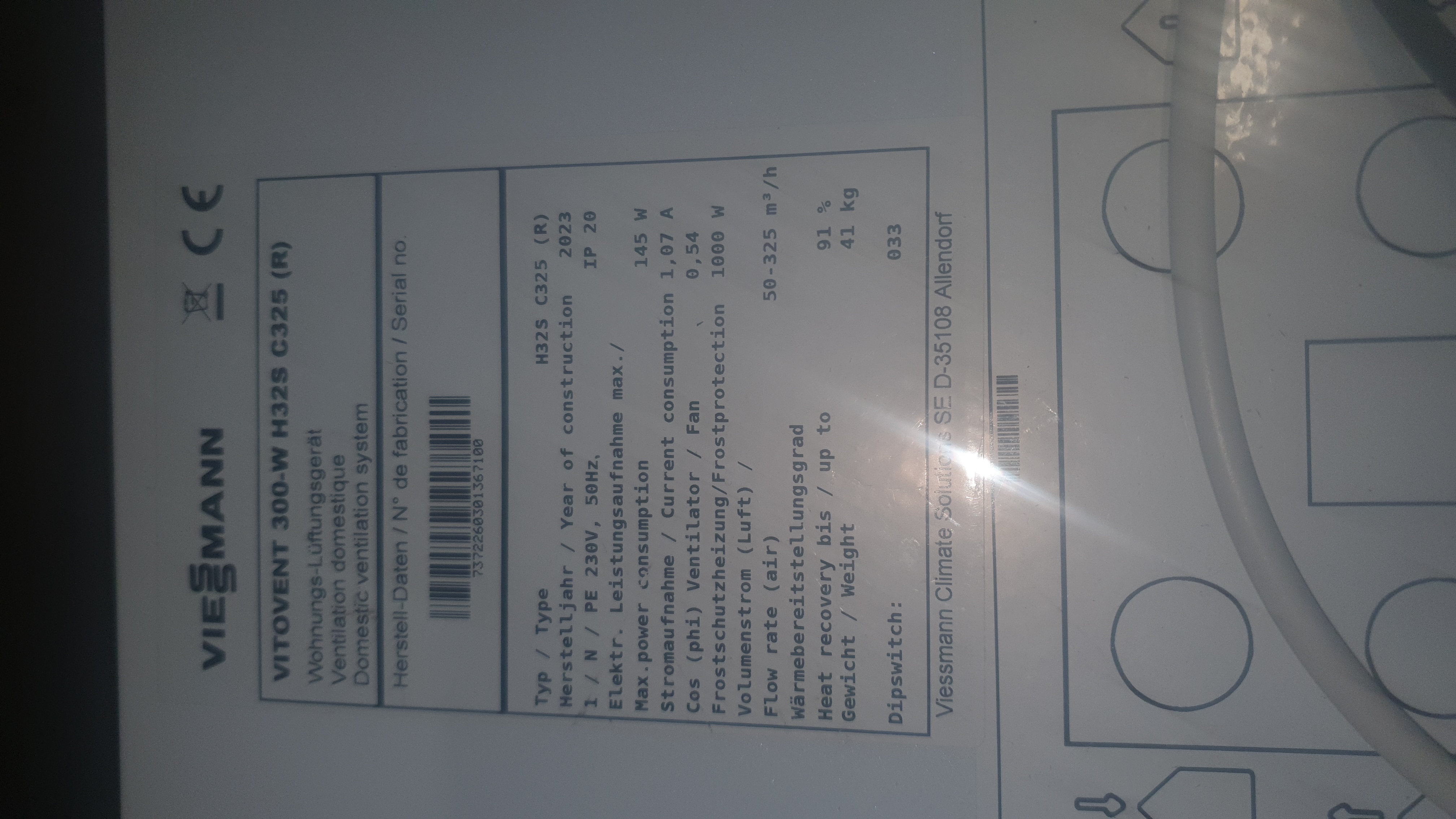

bitte teil mir die vollständige Seriennummer deiner Anlage mit.
meine Hoffnung war das du dich meldest 🙂
Ich denke das ist die auf dem vorletzten Bild
7372260301367100.
