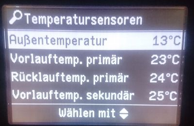

- Raumpemteratur Thermometer in den Zimmern zeigen durchschnittlich 23,5°C
- Betriebsprogramm = Lüftungsautomatik / zeitraumabhängig normale und reduzierte Lüftung
- Wärmepumpe im Modus "Nur Warmwasser" (keine Raumheizung)
- Raumtemperatur Soll Wärmepumpe (2000) = 22°
- Raumtemp Einstellung Soll (C108) = 21°
- Außentemperatur (Anzeige in der WP/Vitotronic) = 13°

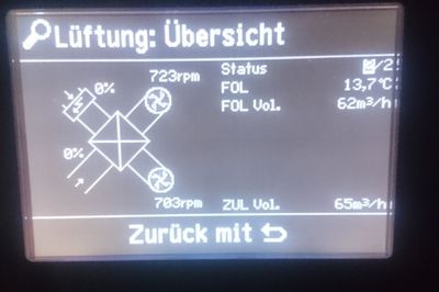

1.
- Sommerbypass Einstellung automatisch
--> Sommerbypass ist geschlossen (Funktion lüften)
- Fol Temperatur zeigt 13,7°
Bypass automatisch  - geschlossen  - FOL 13,7°CBypass automatisch - geschlossen - FOL 13,7°C
2.
- Sommerbypass Einstellung manuell auf geschlossen
3.
- Sommerbypass Einstellung manuell auf offen
--> Sommerbypass ist offen (Funktion kühlen)
- Fol Temperatur steigt schnell auf 23° und bleibt da
Bypass manuell - offen - FOL 23°CBypass manuell - offen - FOL 23°C

Frage:
Was hat es mit der eigenartigen Fol Temperaturanzeige auf sich? (23° bypass offen, 13,7° bypass geschlossen) - was bedeutet die Anzeige und lässt sich daran vielleicht auf den Fehler schließen?
Was kann ich bezüglich des nicht funktionierenden automatischen Bypasses machen?

Frage:
Was hat es mit der eigenartigen Fol Temperaturanzeige auf sich? (23° bypass offen, 13,7° bypass geschlossen) ?
Hat die aktuelle 300-W Typ H32S C325 überhaupt einen separaten Außenluft und Fortluftsensor?
Wo genau sind die jeweiligen Sensoren verbaut?
Vermutung:
Es gibt nur einen Temperatursensor der hinter dem Wärmetauscher sitzt bevor die Fortluft nach außen kommt.
Sprich Abluft aus den Räumen | Wärmetauscher | Temüeratursensor Fol | Luftauslach nach draußen für Fortluft
Nur so lässt sich das verhalten erklären -
Bypass wird geöffnet Zuluft von Außen geht nicht über den Wärmetauscher (kühlt diesen also nicht ab) und gelangt direkt in die Räume.
Abluft aus den Räumen die dann am Wärmetauscher vorbeigeht, wird nicht über den Wärmetauscher gekühlt, da sich dieser aufheizt ohne Kühlung.
Bypass wird geschlossen, kalte Außenluft geht über den Wärmetauscher und kühlt diesen ab (bzw. wird durch Diesen erwärmt.
Fortluft aus den Räumen gibt wärme über den Wärmetauscher ab (kühlt damit ab) und die Temperatur der Fol Anzeige sinkt.
