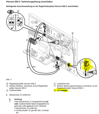

Laut Zeichnung sollte der Stecker Modbus direkt neben den kleinen Schaltern sein.
Aber die Beschriftung ist eindeutig.

wurde die Steckbrücke an der Reglerleiterplatte des Vitovent 200-C entfernt?
Nein, das ist der Jumper nach dem ich gefragt hatte.
Wo ist die Steckbrücke genau?
Ich kann diese nicht finden.
Können Sie mir ein Bild schicken?

Diese ist auf deinen Bildern nicht ersichtlich, da der Bildausschnitt fehlt.
Ob der Stecker mit der Brücke lilafarben ist kann ich dir leider nicht beantworten. Am besten machst du nochmal ein paar Bilder und hängst diese hier an.

mit viel um die Ecke fummeln konnte ich mich zu dem lila Stecker vorarbeiten und zu dem Kabel daran.
Ich denke, dass ist der Jumper. Man kann im Bild nach hoher Auflösung auch Teile der Artikelnummer lesen.
Damit können Sie den Stecker sicherlich eindeutig identifizieren.
Allerdings ist es nicht möglich diesen zu entfernen. Man kommt einfach nicht dran.
Einzige Option ist, sofern Sie bestätigen, das Kabel durch zu schneiden und damit die Brücke zu öffnen.
Allerdings ist das eine Einbahnstraße, darum möchte ich sicher sein, bevor ich den Seitenschneider einsetze.
Im Anhang zwei Bilder.

Ich sehe gerade, bei dem Stecker wo Vitotrol steht muss doch was eingesteckt werden. Dort ist bei dir nichts vorhanden. Siehe nochmal meine Anleitung, welche ich angehängt habe.
Hallo Herr Schneider,
also den Stecker grünes und gelbes Kabel (Modbus) nicht auf den Anschluss Modbus stecken,
sondern auf den Anschluss Vitotrol.
Zusätzlich das Kabel  (Jumper) am Lila-Stecker durchtrennen, wenn ich den Stecker nicht entfernen kann?
Danke und Grüße
G. Gallitz
Ja, und auf keinen Fall das Kabel durchtrennen. So anschließen wie in der angehängten Anleitung beschrieben.
