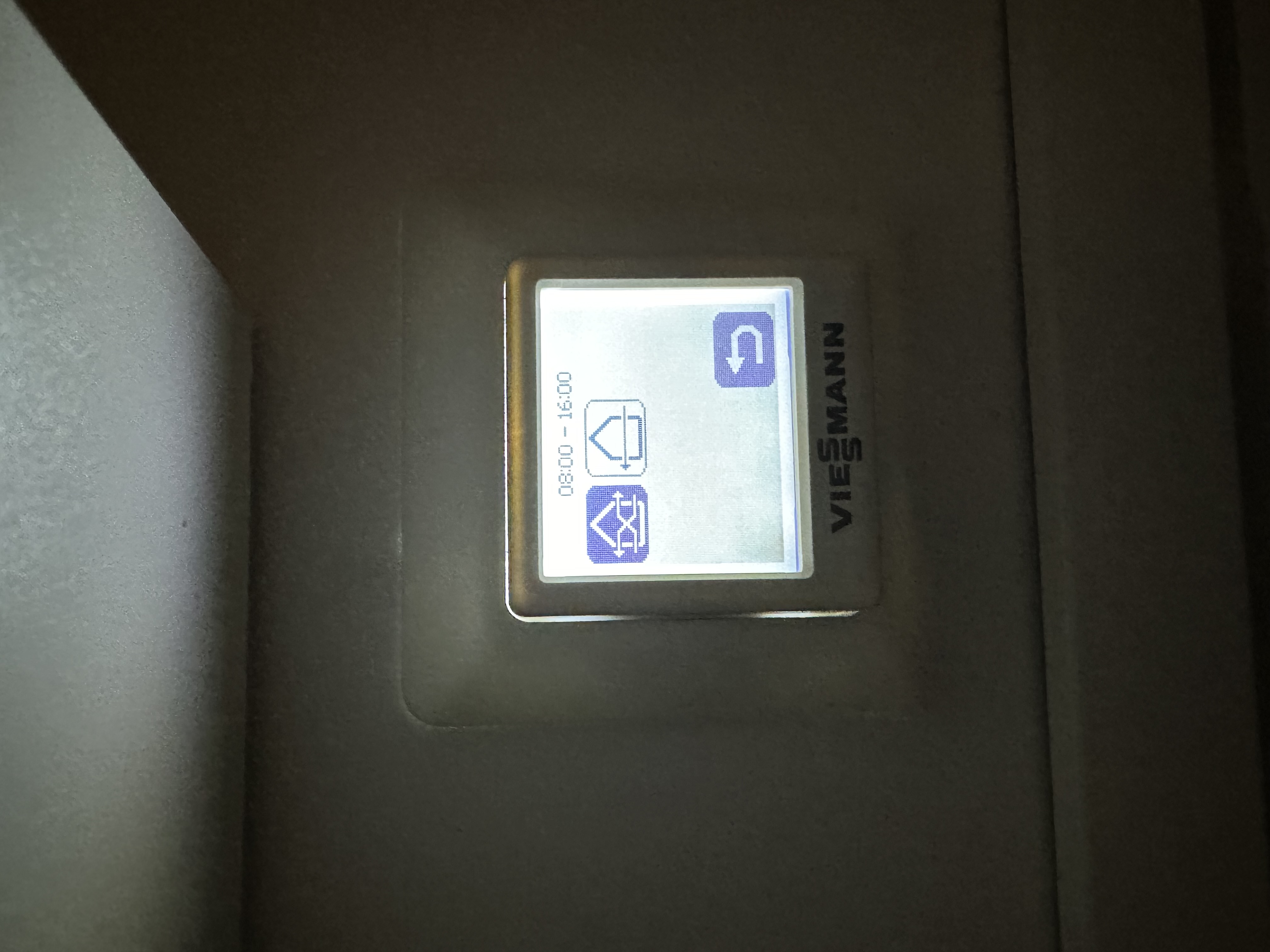

ich wohne seit letztem Jahr in einer Wohnung mit Vitovent 100-D mit Touch Bedienteil.
Ich hatte hier sehr zuverlässig einen Zeitplan laufen, der unter der Woche von 08:00 - 16:00 Uhr eine Zone ausgeschaltet hat.
Nachdem ich neulich für die Installation mehrerer Lampen die Sicherung abgeschaltet hatte, wurde mein Zeitplan zurückgesetzt.
Beim erneuten Erstellen habe ich nun nur noch die Wahl zwischen Eco-Modus und Durchlüften-Modus. Der Button für „Ausschalten“ wird mir, entgegen der Anleitung, nicht mehr angezeigt.
Es ist egal, ob ich die Einstellung für einzelne Zonen oder die gesamte Anlage versuche vorzunehmen.
Erneutes Neustarten hat den Button nicht wieder verfügbar gemacht.
Aktuell läuft die Anlage nun minimal auf der kleinsten Stufe, selbst wenn sie nicht gebraucht wird.
Wie kann ich die Anlage wieder in den vollen Funktionsumfang bringen?

Hallo Dennis,
bitte entschuldige, dass du hier erst jetzt eine Antwort bekommst. Besteht das Problem aktuell noch?
Ja das Problem besteht weiterhin, wie im Post beschrieben. Keine Veränderung.
Bitte teil mir die vollständige Seriennummer des Vitovents mit.
Wo kann ich diese finden?
im Touch Bedienfeld unter Informationen finde ich leider nur die aktuellen Betriebsstunden.
Am Lüftungsgerät selber muss ein Typenschildaufkleber sein.
Danke!
Hier die Nummer:
7571848104515127
Dennis
Danke, mir scheint es, als wäre das Bedienteil gesperrt worden. Im Wohnungswirtschaftsmodus kann die Anlage nicht ausgestellt werden. Dies kann deaktiviert werden, wenn der 4-stellige Code eingegeben wird.
Gibt es eine Möglichkeit die Anlage ohne Code zurückzusetzen?
Mein Fachbetrieb hat nämlich keinen Code an uns ausgehändigt und weiß auch nicht, wo er den Code haben könnte…
Nein, eine Möglichkeit ohne Code die Bedieneinheit zurückzusetzen, gibt es nicht.
Hallo Dennis,
handelt es sich bei deiner Lüftungsanlage um eine private Anlage in deinem Eigentum?
Ja genau. Wir haben die Wohnung nach Sanierung gekauft mit der Anlage verbaut und von einem Fachbetrieb in Betrieb genommen. Dabei wurde wohl ein Code vergeben, aber nicht an uns übergeben.
Wir warten nun darauf, dass unser Fachbetrieb es hinkriegt diesen Code wieder aufzutreiben, da unser Eigentum so eingeschränkt wurde.
Angeblich wartet der Fachbetrieb nun auf Rückmeldung von Viessmann. Was auch immer ihm da anderes gesagt werden soll.
Mein Fachbetrieb hat sich endlich gemeldet und die Anlage konnte wieder freigeschaltet werden.
