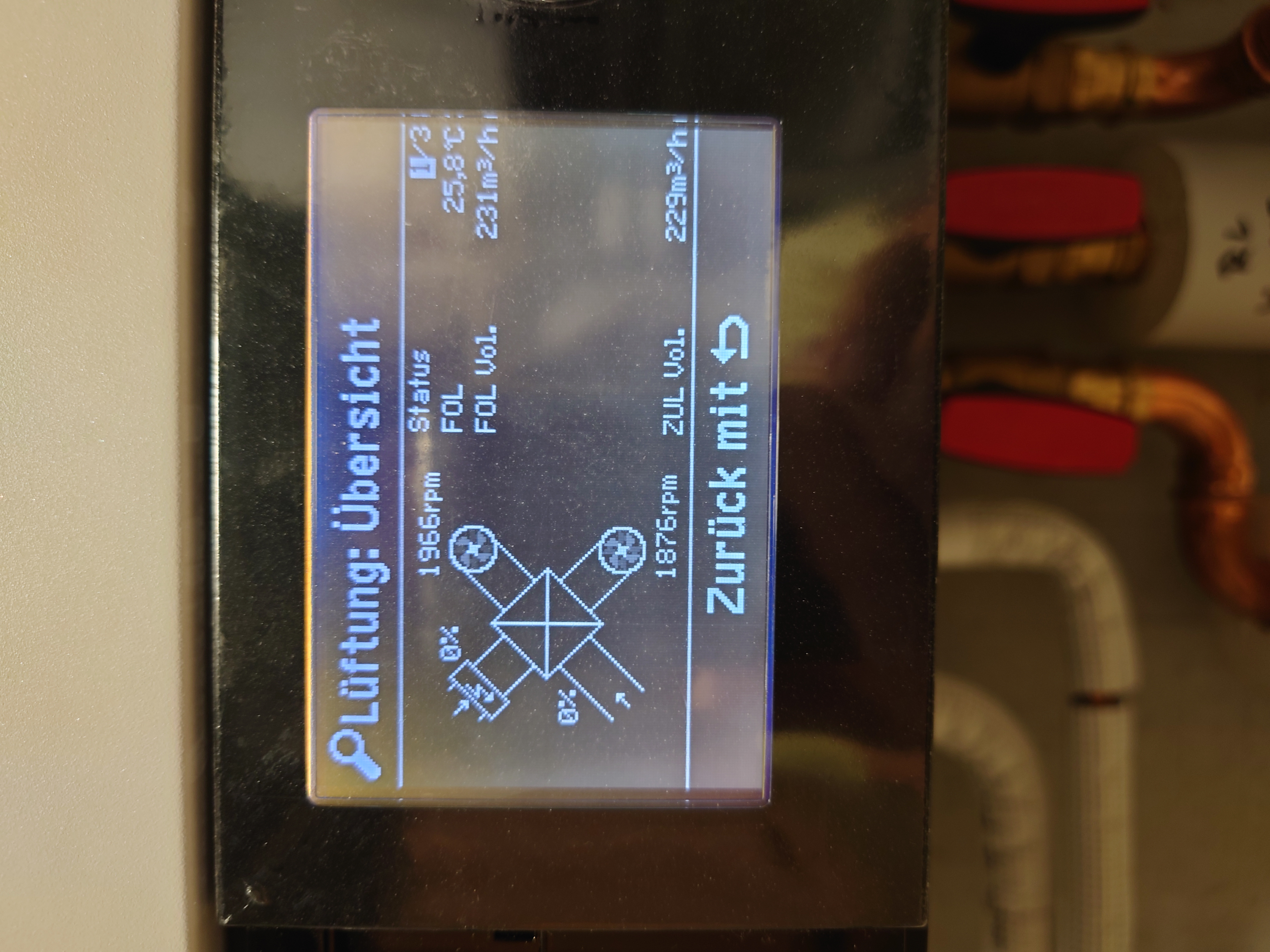

Danke, mach bitte mal ein Bild von jeder Seite der Anlagenübersicht, wenn du der Meinung bist, dass die Anlage Kühlen muss. Du gelangst dorthin, indem du die "?"-Taste für ca. 4 Sek. gedrückt hältst.
im ersten Bild die Anzeige am Raumthermostat zeigt, dass gekühlt wird, Symbol blinkt.
Anschließend die 3 Seiten der Anlagenübersicht.
Die Kühlfunktion ist aktiv. 15°C Vorlauf und 20°C Rücklauf.
