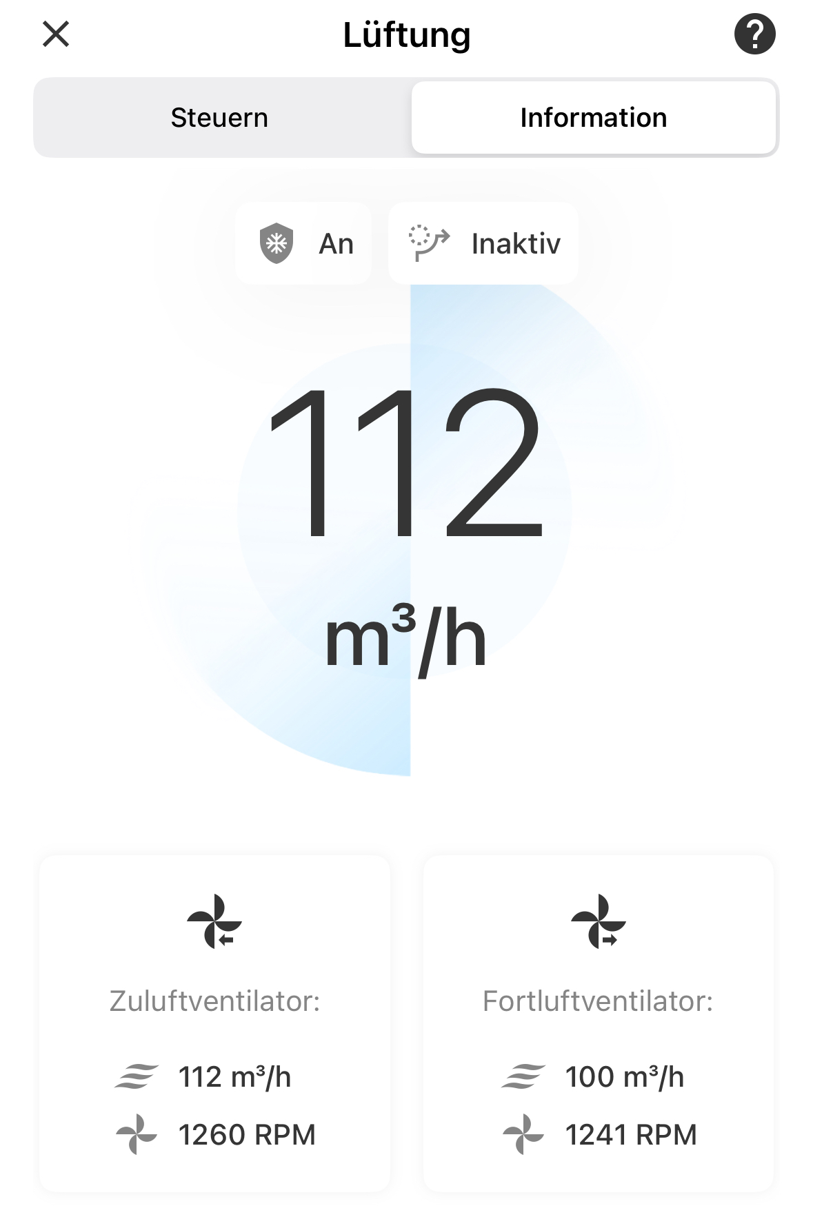

Wir haben die Lüftungsanlage Vitovent 300-W - dort kann man keine manuelle Einstellung der Zu- und Abluftströme vornehmen. Dies steuert die Anlage automatisch. Der Zuluft-Volumenstrom ist immer geringfügig höher als der Abluft-Volumenstrom (siehe Bild anbei).
Wie kann die Anlage eingestellt werden, sodass der Druck paarig ist?
