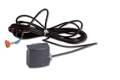

Leider war auch dem Fachmann nicht ganz klar, wo der NTC10K Sensor 7426463, der außerhalb der Wärmepumpe am Vorlauf der Fussbodenheizung angeschlossen ist, in der Wärmepumpe elektrisch angeschlossen werden muss. Aus dem Anschlussplan werde ich leider auch nicht schlau.
Kann mir eventuell wer helfen, wo er aufgesteckt werden muss?

Das ist ein Anlegethermostat Sensor, der am Vorlauf zur Fussbodenheizung montiert ist.
Oder wird dieser gar nicht benötigt. Dann würde ich ihn wieder abbauen.

ich bin selber Elektriker und könnte das anschliessen, nur ist der Sensor ein Anlegetemperatursensor 7426463 mit 10KOhm (siehe Bild unten).
Der wird mit Sicherheit nicht in Reihe zur Sekundärpumpe geschaltet. Ich wollte wissen, auf welchen Steckplatz der Sensor auf der Steuerung aufgesteckt werden muss, damit er als Vorlauftemperaturüberwachung der Fussbodenheizung erkannt wird.
Oder wird dieser Sensor nicht benötigt? Dann würde ich ihn abmontieren.

Du hattest von einem Thermostat Sensor geschrieben. Ich bin in dem Fall von einem Thermostaten ausgegangen. Du hast recht, es ist ein Anlegesensor und kein Thermostat. In meinen Augen brauchst du ihn nicht. Ich empfehle dir aber, diesbezüglich mit deinem Fachbetrieb zu sprechen, welcher die Anlage geplant hat.
Hatte immer von diesem Sensor gesprochen NTC10K 7426463, was ich auch oben immer angegeben hatte.
Ist ja aber auch egal. Leider kann ich gerade nicht mit meinem Fachmann sprechen, da dieser 4 Wochen Urlaub hat.
