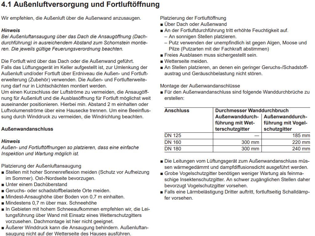

Hallo Benja1,
wir geben dazu folgendes vor:
