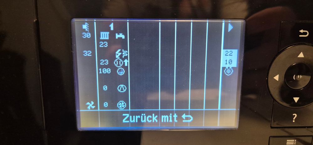

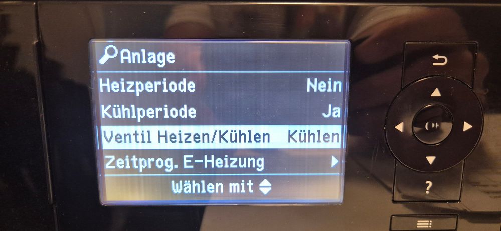

Leider habe ich - ohne dass ich elementar irgendwas verstellt habe - ganz plötzlich ein anderes Problem (soll ich dazu einen separaten Thread eröffnen?). Die Sekundärpumpe wird angeschaltet, läuft auf 100% und das Symbol für Heizen blinkt. Allerdings befinde ich mich momentan im aktiven Kühlmodus, der bis gestern auch tadellos lief (draußen täglich um die 30°C). Die Sekundärpumpe geht aktuell gar nicht mehr aus - selbst ein Aktorentest oder das komplette Ausschalten/Runterfahren der Anlage bringt nur ganz kurz das Abschalten - wenige Augenblicke später geht sie wieder auf 100% Dauerlauf im "Heizbetrieb" und Spalte 18G sagt "Bypass Heizwasser-Pufferspeicher". Verdichter und Heizwasserdurchlauferhitzer sind aber aus, der 300L-Speicher wurde erst vor 2-3 Stunden auf seine 60° Soll erwärmt. Was kann ich da tun? Zu dem Fehler finde ich hier mindest 4 Threads, aber keine Standard-Lösung. Softwareupdate? Platinentausch?
Poste mal ein Bild von jeder Seite der Anlagenübersicht.

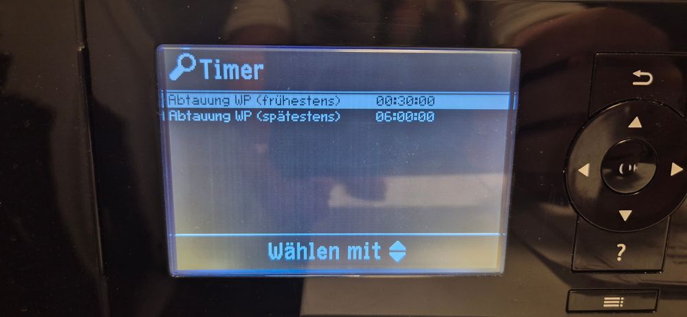

Kurze Erklärung dazu: Heute Vormittag lief alles problemlos, auch ca. 45min Kühlen nachdem die Kühlgrenze überschritten war, alles ok. 13 Uhr lasse ich immer das WW auf 60° erhitzen (bis 57° über den Verdichter, alles drüber dann über den Durchlauferhitzer). Danach lief jetzt wieder die Sekundärpumpe im Dauerbetrieb auf 100%, im Logbuch findet sich dazu kein Eintrag (weder Anforderung noch "Nachlauf" etc.). Aber beim "Timer" sieht man auch die Abtauung, das Problem mit dem Dauerlauf speziell nur nach der Abtauung hatten hier doch einige andere Kunden berichtet, oder? Was war da die Ursache und die Lösung?
PS: Was heißen die Zahlen beim Timer zur Abtauung? Frühestens nach 30min und spätestens nach 6h findet die Abtauung statt?

PPS: Ein kurzzeitiger "Aktuatortest" schaltet sie auch ab, doch sobald ich das Test-Menü wieder verlasse, geht sie wieder auf 100% hoch. Erst wenn ich in der Steuerung den "aktiven Kühlbetrieb" deaktiviere, fährt die Sekundärpumpe geregelt langsam wieder runter (erst von 100% runter auf 60% etc... bis auf 0). Wenn ich den Kühlbetrieb dann ein wenig später wieder aktiviere, bleibt sie aus.
Das ist ganz normal der Kühlbetrieb, was du dort siehst. Die Pumpe läuft, sobald die Kühlgrenze überschritten wurde.
Kühlgrenze = eingestellte Raum-Solltemperatur + 4K
Kühlbetrieb aktiv: Langzeitmittel Außentemperatur (3h) > Kühlgrenze
Kühlbetrieb inaktiv: Langzeitmittel Außentemperatur (3h) < Kühlgrenze - 1K Hysterese
Die Wärmepumpe geht in Betrieb, sobald die Vorlauf-Soll-Temperatur um die Einschalthysterese überschritten wurde.
Mhh, aber sollte im Kühlbetrieb nicht der Lüfter und der Verdichter laufen? Das tun sie aber nicht. Im Kältekreis siehst du auch anhand der Temperaturen und Ventile, dass da kein Wärmetausch stattfindet. Es rattert lediglich die Sekundärpumpe auf 100%, das Heizsymbol blinkt, das Kühlsymbol blinkt nicht, und in Spalte 18G blinkt das Symbol "Bypass Heizwasser-Pufferspeicher" (Rechteck mit Kreuz drüber). Das Problem ist der Dauerlauf ohne aktiven Verdichter und Lüfter, und dass dadurch scheinbar stundenlang die aktive Kühlung blockiert wird.
Und, kurze Korrektur: Wenn ich "aktiver Kühlbetrieb" deaktiviere, fährt die Sekundärpumpe runter. Wenn ich weniger Minuten später den "aktiven Kühlbetrieb" wieder aktiviere, geht sofot die Sekundärpumpe auf 100% DAuerlauf, aber Verdichter und Lüfter bleiben aus. Da stimmt was nicht.
Dass die Sekundärpumpe anläuft, sobald die Kühlgrenze überschritten ist, ist normal. Der Verdichter startet nicht, weil die Vorlauf-Soll-Temperatur um 1K überschritten ist. Die Einschalthysterese beträgt aber 2K. Sobald die Vorlauftemperatur also größer als 24°C ist, geht der Verdichter an und kühlt.
