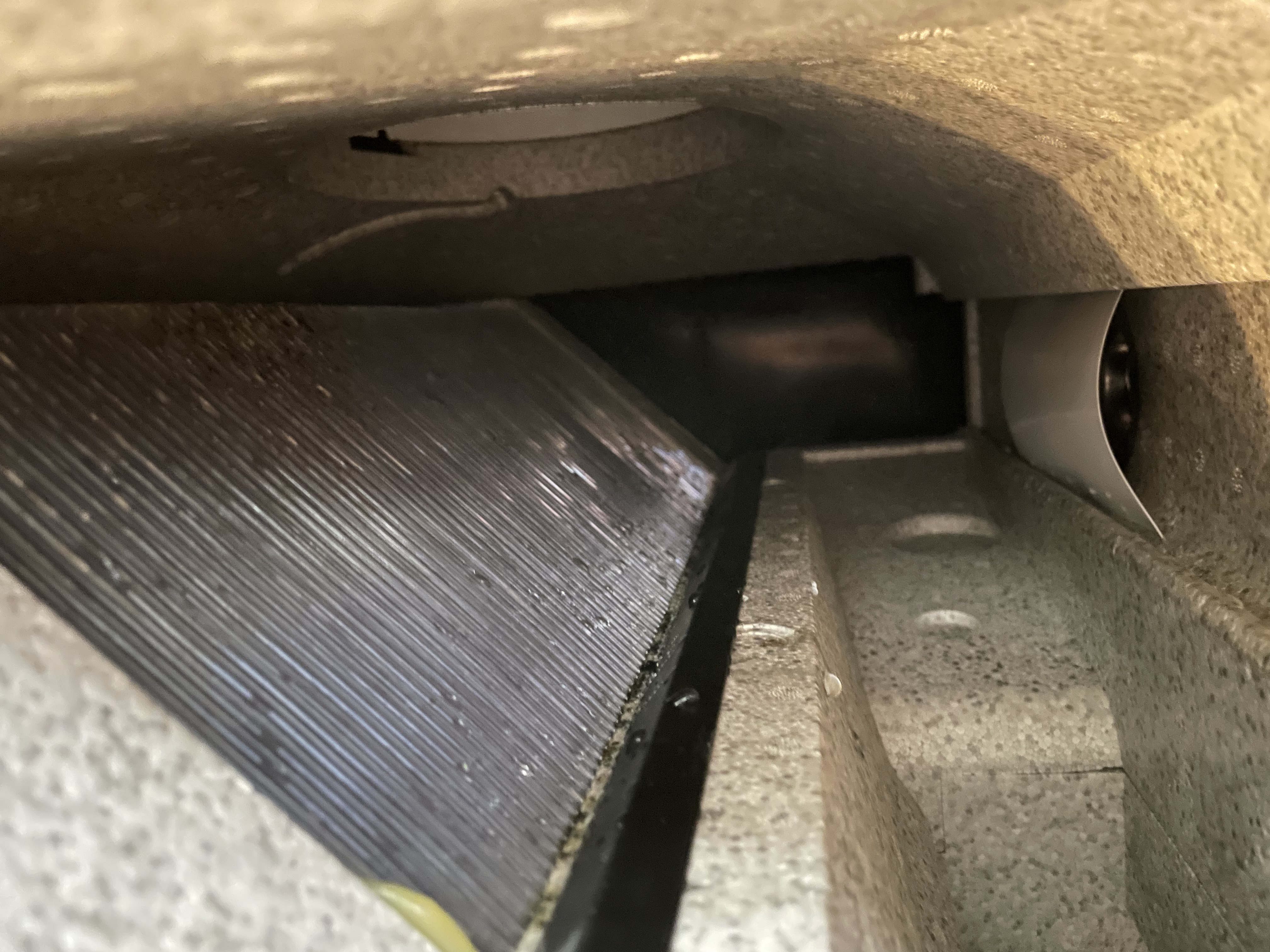

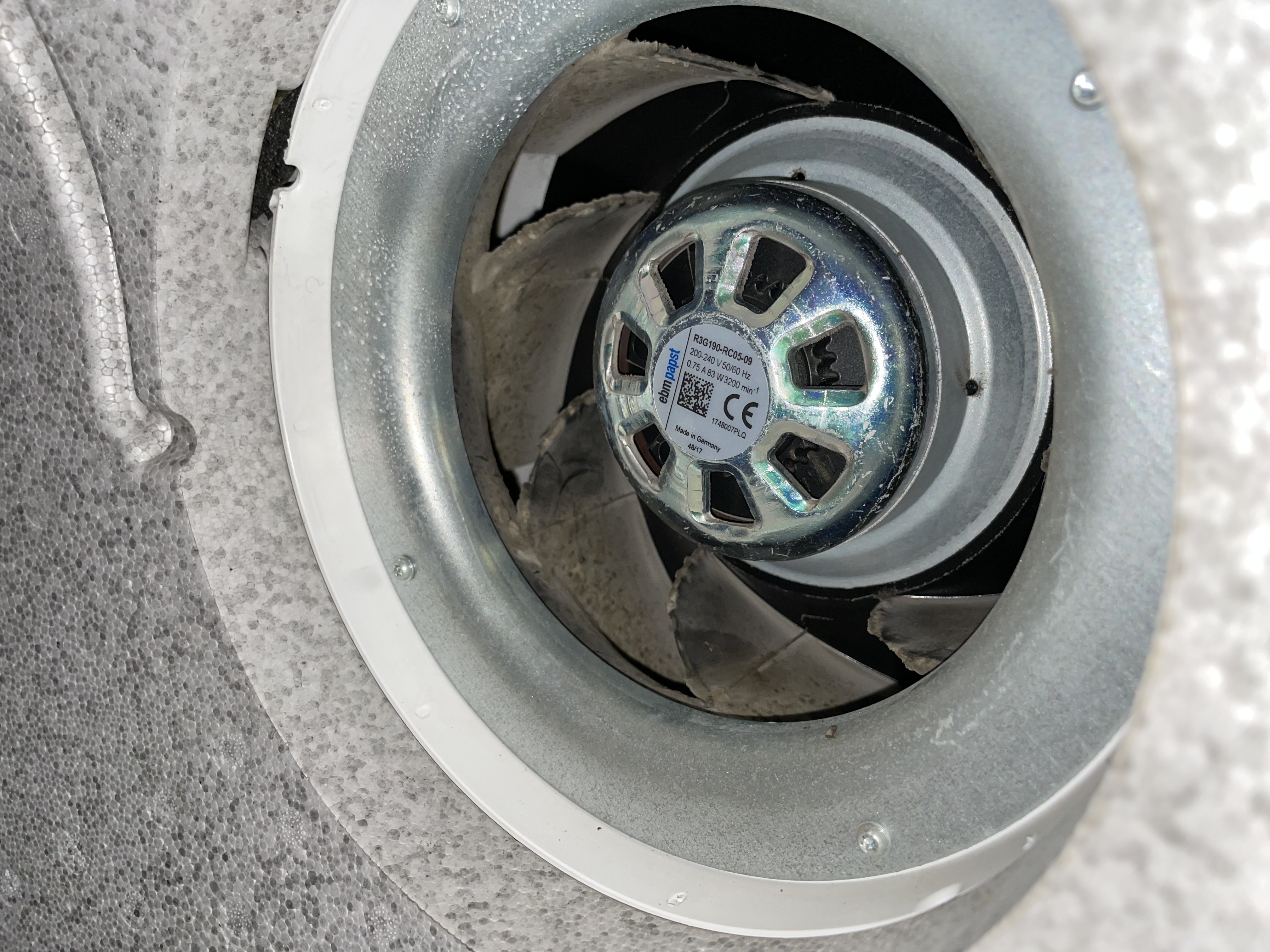

Hallo, ein Lüfter in meiner Anlage ist seit kurzem etwas lauter. Beim öffnen der Abdeckung und einer Sichtprüfung folgende Annahme :
Der untere laute Lüfter wo auch das Kondenswasser gesammelt wird, weist meines Erachtens Schimmel Spuren auf. Evtl sind daher innen drin Ablagerungen und daher ist dieser etwas lauter.
wie kann es sein, dass es zu Schimmel Ablagerungen hier kommt? Die Lüftung ist 24 Stunden 7 Tage in der Woche im Betrieb.
Viessmann baut bewusst den Lüfter in diesem Bereich des Kondeswassers ein. Muss dieser Bereich extra jährlich gewartet und gereinigt werden?

Du kannst eine Prüfung nach VDI 6022 beauftragen.
Dort sind alle Bauteile auf Verschmutzungen und Korrosion zu prüfen.
Tabelle 8
Bei dem Vitovent 200-D muss man wohl auch nicht die Außenblende demontieren und reinigen, aber dort hatte ich auch schon Dreck und dadurch Schimmelbildung.
Lüfter muss man natürlich auch reinigen, wenn diese verdreckt sind.
Auch wenn der Lüfter sich dreht, wird sich dort Schmutz sammeln.
Wenn man Reiniger wie z.B. RTU einsetzt, dann muss man diesen auch restlos entfernen können.
