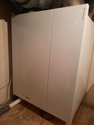

Meine Lüftungsanlage benötigt neue Filter. Diese habe ich bislang über die Sanitärfirma erhalten, die auch die Anlage eingebaut hat. Die Anlage ist ca. 1,5 Jahre alt.
Da ich bei den letzten Male immer recht lange auf die Lieferung gewartet habe, würde ich gerne ab sofort die Filter selbst besorgen. Die Viess.Nr. laut letzter Lieferung lautete 7521197.
Diese habe ich nun online bei einem Anbieter bestellt, allerdings sind die gelieferten Filter mit einem verstärkten Rand versehen, wodurch sie nicht in den schwarzen Einfassung der Anlage reinpassen.
Ich bitte um Unterstützung!
Es geht mir nur um den Austausch der Vlies-Einlagen.
