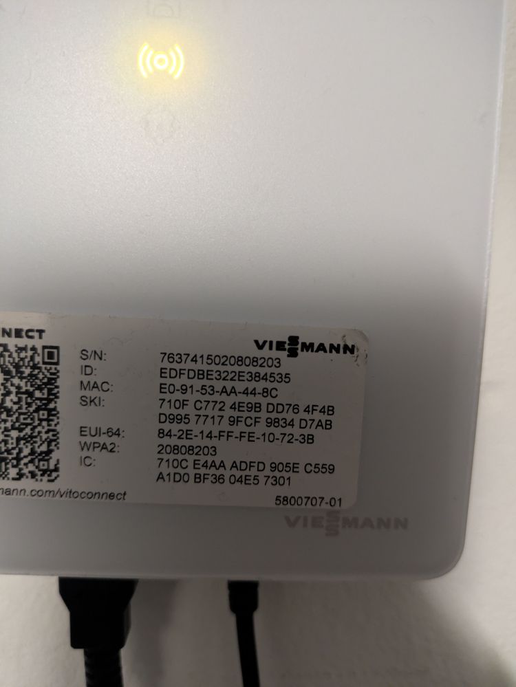

Ich möchte eine vom Vorbesitzer übernommene Heizungsanlage, die mit ViCare / Viessmann Connect ausgestattet ist in meiner ViCare App anzeigen. Beim Scannen des QR Codes erhalte ich nur die Meldung, dass das System bereits registiert ist und ich mich an den Service wenden soll. Ich kann jedoch nirgendwo eine Viessmann Service Hotline finden.
Wie kann ich die Verknüpfung zum Account des Vorbesitzers lösen?

Klar, hier das Foto:PXL_20251205_154815933.jpg
Hallo Fefe,
der angegebene Vitoconnect ist aktuell nicht registriert und sollte sich in der ViCare App hinzufügen lassen.
