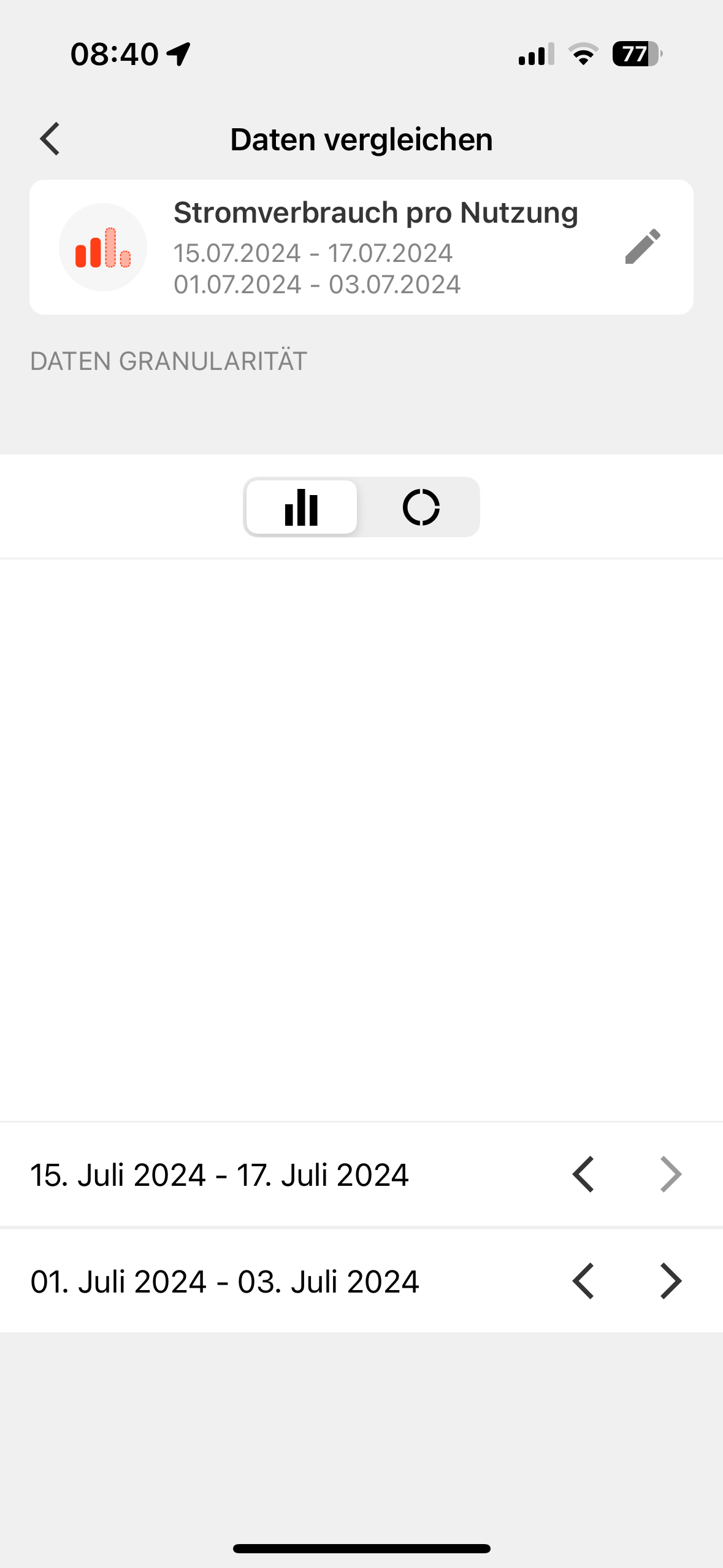

obwohl die Anlage bereits ca. 14 Tage lief und folglich Daten gesammelt hat, wie sich z.B: aus dem "Stromverbrauch" Chart ergibt, sind die Daten nach der gestrigen Anmeldung zum +Angebot weg bzw. nicht mehr zu sehen. So funktioniert z.B .der Datenvergleich nicht. Als Vermieter brauche ich dringend die Stromverbrauchsdaten ab Installation, um die Warmwasserkosten auf die beiden Mietparteien, die an der Anlage hängen, aufteilen zu können.
