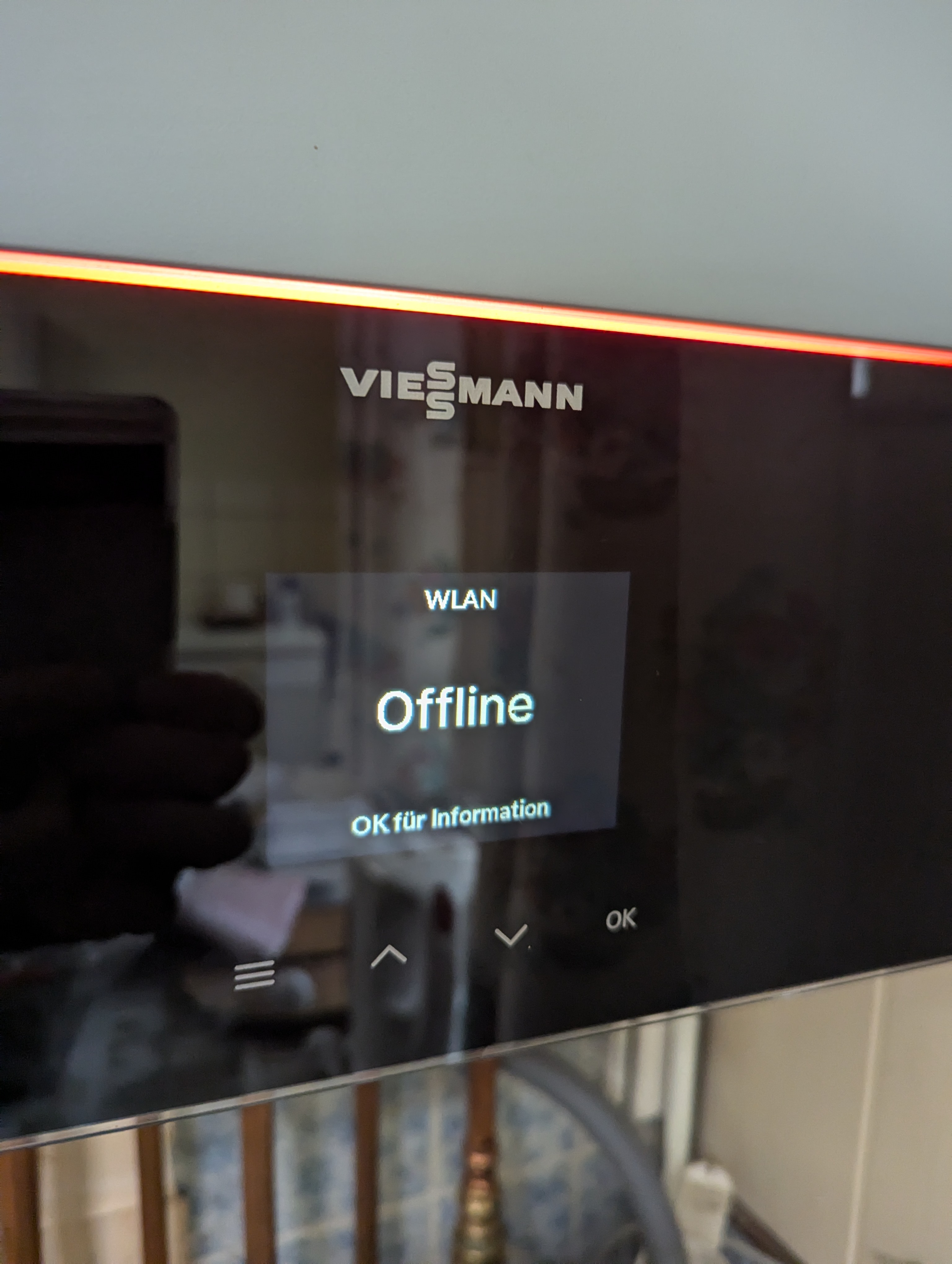

Danke für die schnelle Antwort! Die Verbindung zum AP wird aufgebaut, d.h. mein Mobilphone hat eine IP und eine aktive Verbindung. Aber in der App passiert nichts außer einer Abbruchmeldung.
Ich bin auch nicht ganz sicher, ob alles zueinander passt, da ich die Eingangsfrage nach dem Bedienteil nicht exakt beantworten kann. Meins passt nicht auf die zur Auswahl stehenden Optionen (siehe Anhang).

Hallo Rolf71,
die WLAN Inbetriebnahme der Anlage kann nur über die ViCare App durchgeführt werden.
Deine Anlage hat die 3,5" Bedieneinheit, wähle dieses bitte in der App aus.

Hallo Chris,
Also auf dem Display der Anlage steht "Kopplung, bereit für Verbindung" o.ä., und wie gesagt, der AP scheint ja zu arbeiten, denn das Telefon baut eine Verbindung auf (siehe Screenshot der Netzwerkeinstellungen).
Die App reagiert nicht konsistent, denn ich bekomme entweder nach 30..40s die Fehlermeldung mit dem "Leider konnten wir..." oder sie springt nach ca. 10s zurück in den Netzwerkdialog, d.h. die Beschreibung der Abfolge, wie man sein WLAN auf dem Mobile einrichten soll (obwohl die Verbindung ja da ist, wie man im Screenshot am oberen Rand sehen kann  -> WLAN-Symbol mit Ausrufezeichen).
