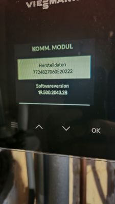

Könntest du mir bitte die Herstellnummer des verwendeten Kommunikationsmoduls mitteilen, damit ich einen genaueren Blick darauf werfen kann?

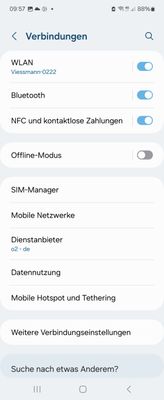

du hast also die WLAN Verbindung zum WLAN der Anlage ("Viessmann-XXXX") hergestellt, die App sucht dann nach der Anlage und findet sie nicht?

Auf 2 Geräten mit unterschiedlichen SW Ständen updated. Verbindung zum Gerät wird in der WLAN Verbindung zu Vicare angezeigt. Also Netzwerkverbindung steht.

Ich habe das selbe Problem. Die Verbindung mit der ViCare App kann nicht eingerichtet werden. Das Fehlerbild ist identisch mit dem von ThomasStahlbaum. Das Handy (Galaxy S24) lässt sich problemlos mit dem WLAN der Heizung verbinden. Die ViCare App erkennt dann aber keine Verbindung.

hier noch ein Geschädigter. Ich habe einfach keine Chance, das Gerät zu verbinden. Es erscheint exakt wie bei den anderen Usern der Hinweis "kein Gerät erkannt" obwohl per WLAN verbunden. Auch ich habe dieses 3,5" Bedienteil (an einer Vitodens 222-F, Herstellern. 7724827127903210 / Softwareversion 19.500.2043.28).
