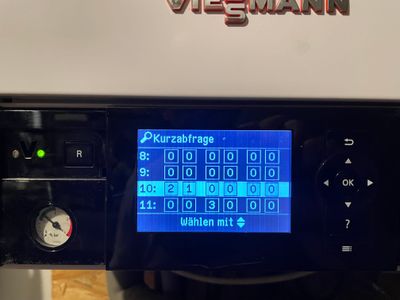

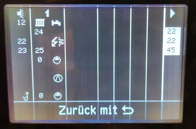

 Ich scheine eine andere und wahrscheinlich ältere Version der Vitotronic zu haben. Lange die ?-Taste drücken bringt mich leider nicht ins Anlagenmenü. Ich kann lediglich durch drücken der Menü und OK-Taste eine Kurzdiagnose abrufen die folgende Werte ausgibt. Laut Anleitung der Vitodens 200-W Typ B2HA, B2KA ist dort die eingestellte Codierung der Anlage und Softwarestände ablesbar. Ich weiß nicht, ob dies weiterhilft.

Den Fotos zufolge haben Sie eine Vitotronic 200 HO1B, die mit einer Vitoconnect 100 OPTO2 kompatibel ist.
