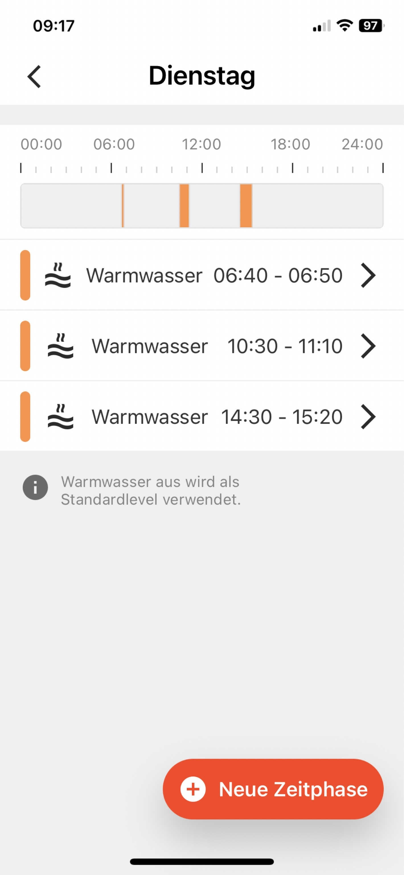

Irgendetwas stimmt mit dem Zeitprogramm für das Warmwasser nicht. Ich habe drei Zeiten zum Aufheizen festgelegt. (z.Bsp. 10h am. Um 10:30h wird noch angezeigt: Aus bis 10h) In der App (iOS) wird Warmwasser nicht aufgeheizt. Trotz Uhrzeitprüfung an Vitodens 333 wird in der App vorerst Wasser zur vorgesehenen Zeit nicht aufgeheizt. Mir ist aufgefallen, dass das Warmwasser zeitverzögert aufgeheizt wird. Ansonsten wird in der App angezeigt: "Deiner Anlage geht es gut". Da die App vermutlich über den Zentralserver von Viessmann läuft, kann der Fehler evtl. dort liegen.

Anlage hat richtige Zeiteinstellung auch die Warmwasserzeiten sind wie vorgegeben. Das Zeitprogramm für die Heizung läuft einwandfrei und pünktlich. Nur der aktive Warmwassermodus zeigt eine Stunde später in der App den aktiven Warmwassermodus an. Was ich aber feststelle ist, dass das Wasser zu meiner eingestellten Zeit scheinbar aufgewärmt wird. Ich habe die App Angaben fotografiert. Ich kann sie z.Z. nur mit WhatsApp schicken.

Danke für den Hinweis. Ich hatte schon gestern Zeit und Datum an der Anlage überprüft. Ist korrekt auf Winterzeit eingestellt. Bilder heute früh nochmals aufgenommen. Um 9:30h hätte das Warmwasser starten müssen. Der Heizkreis läuft fristgerecht und die App Anzeige zeigt korrekt an. Ich hatte vorübergehend umgestellt. Die Heizkreisanzeige der App schaltete innerhalb einer Minute um. Nur die Warmwasseranzeige zeigt Winterzeit -1 Std gegenüber meiner Einstellung an. Die Aufnahmezeit ist oben links auf Bild 7037 zu sehen.

Prüfe bitte auch, ob der auf den Screenshots zu erkennende Widerspruch behoben ist.
(Erster Screenshot "Warmwasser aus bis 09:30 - zweiter Screenshot Warmwasser ab 10:30)
