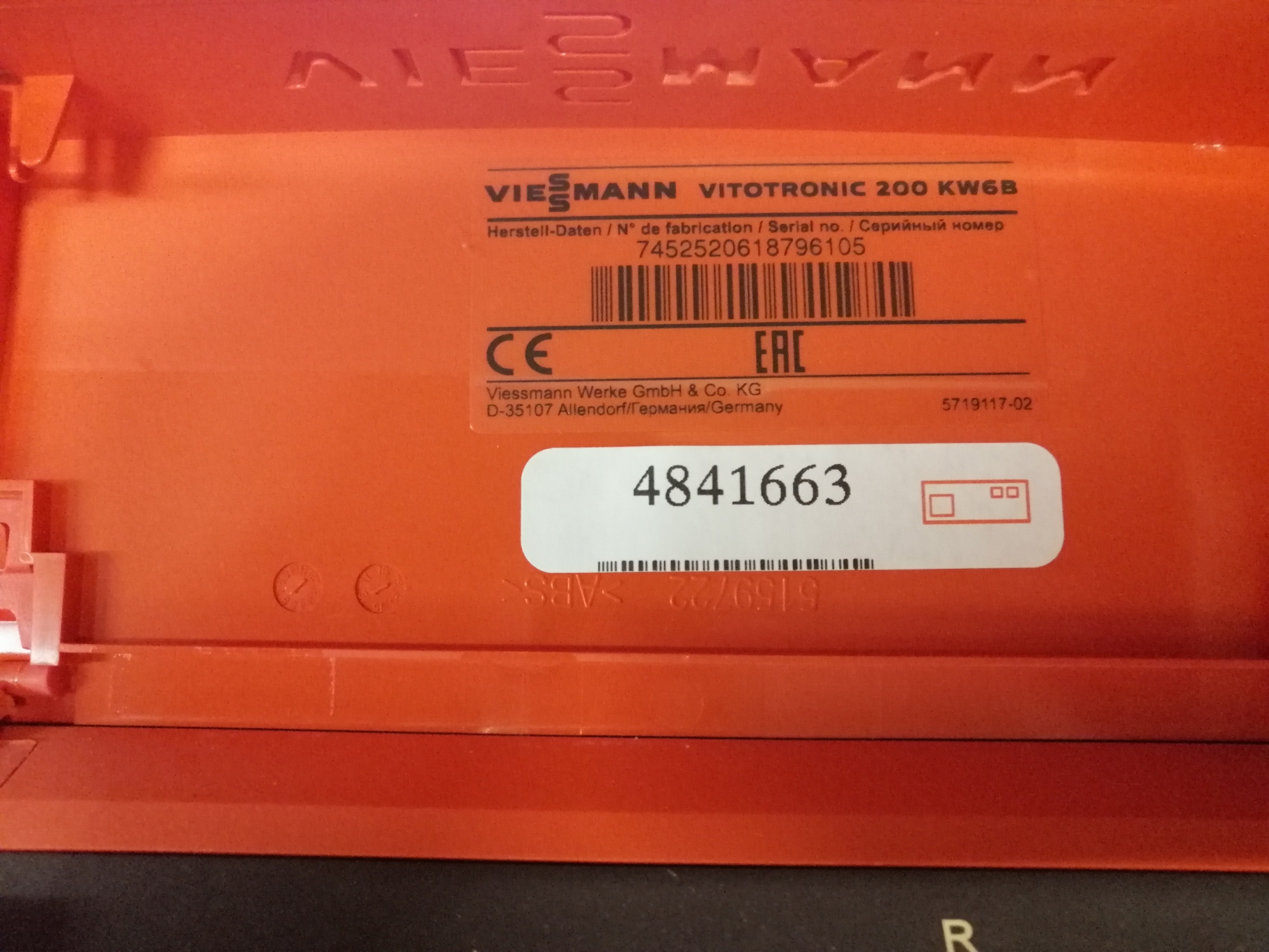

Hallo Herr Reuter, anbei ein Foto mit den Daten der Vitotronic sowie ein Screenshot (aus Vicare) zu den Konvektoren-Zeiteinstellungen. Ihre Frage nach der Ablesung an der Regelung "zum genannten Zeitpunkt" kann ich nicht beantworten; ich bin nichts des nachts zur Heizung hinabgestiegen! Und deswegen nachts wachbleiben, sehe ich im Moment noch nicht ein; in meinem Alter sind "Nachtschichten" kontraproduktiv. VG
Bitte auch noch die zugehörige Herstellnummer des Kessels mit angeben, da es sich bei der KW6B nicht um eine reine Kesselregelung handelt.
Ohne die Soll- und Istwerte zum genannten Zeitpunkt zu kennen oder die Ansicht am Display, kann ich leider auch keine Aussage dazu treffen.

Danke, nachdem ich dank Ihrer Hilfe wieder die Verbindung zur Vitoconnect habe, machen wir das so.Die Seriennr. der Vitocrossal 300 CU3A lautet: 7537664603603112.
