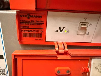

Guten Tag.
Ich habe auch eine
Vitotronic 200 Typ KW2 Steuerung und würde diese gerne Smart über eine App steuern.
Muss zum umschalten der Heizung immer im Keller gehen.
hiwr die Daten der Ablage.
7187088
7187088803537104
5340 448-01
Vielen Dank im Voraus.
Die Vitotronik 200 ist mit der Vitoconnect Opto 2/3 kompatibel. Die passende App wäre die ViCare.
Der Anschluss für die Vitoconnect wäre die V- förmige Vertiefung zwischen den beiden LED.
Genau diese. Bekommt man auch als Laie hin.
Es muss allerdings am Aufstellort ein ausreichend starkes WLAN anliegen.
