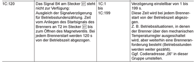

Allerdings wird Ihnen der Ölverbrauch hier in der App nicht angezeigt, da Ihre Vitotronic kein Energie-Cockpit hat. Sie können den Ölverbrauch in den Informationen der Steuerung überwachen, wenn Sie die nächste SA eingestellt haben.
