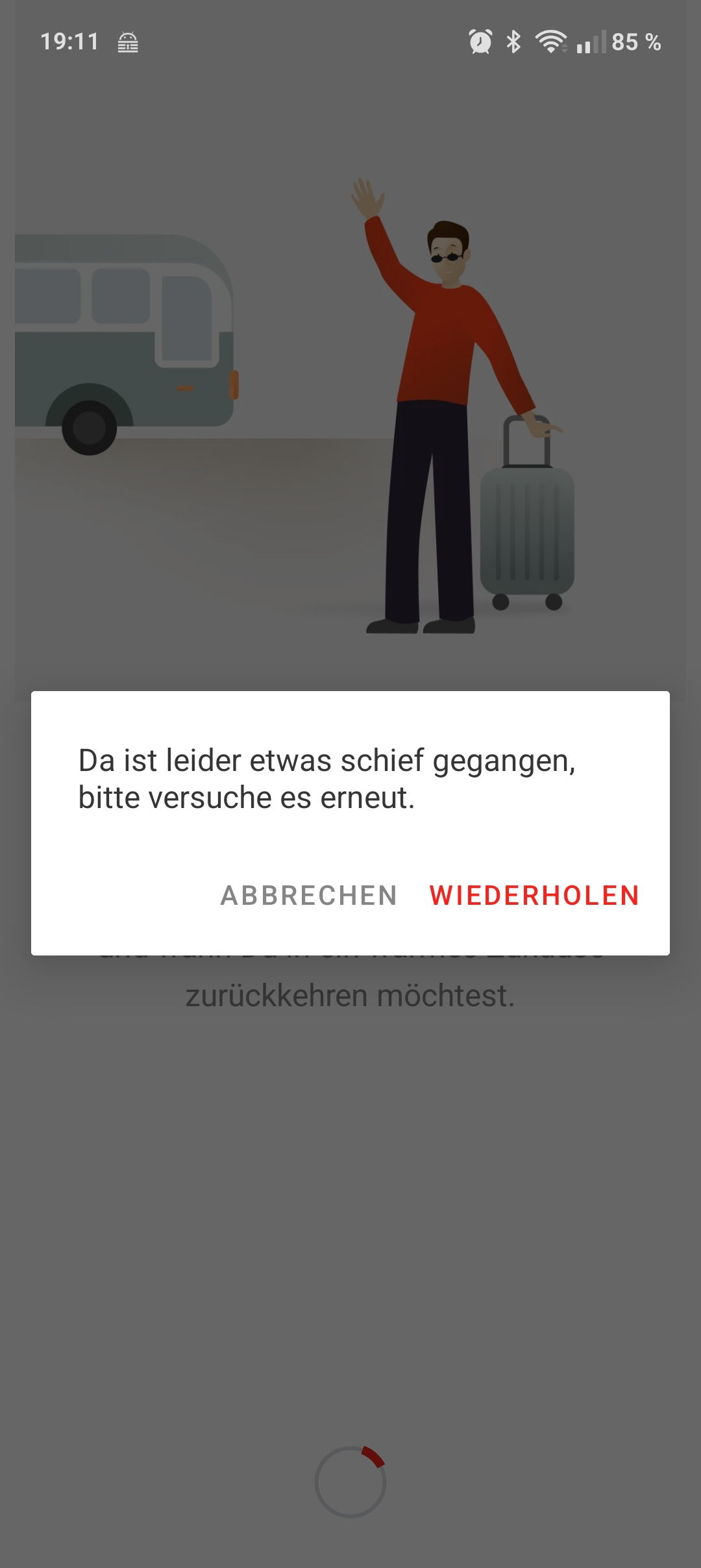

Die Einrichtung und Verbindung ins WLAN-Netz funktioniert auch (WLAN LED dauerhaft grün), bis zu dem Moment, wo über die App ein "automatisches Update ausgeführt" werden soll. An der Stelle bricht die Einrichtung nach deutlich länger als 3-6 Minuten ab mit dem Hinweis "da ist wohl etwas schief gelaufen, Abbrechen oder wiederholen".

ich habe jetzt ein anderes (ebenfalls neues) Optolink-USB-Kabel getestet, das gleiche Ergebnis: Das Update bricht irgendwann mit Fehlermeldung ab und die gelbe LED blinkt durchgängig.
