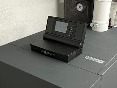

Ich habe die neuste Version der Steuerung, da gibt es keinerlei Stellschalter mehr…
Anbei ein Bild.
Danke für die schnellen Antworten 👍
Wie gesagt habe ich keinerlei Schalter mehr an der Steuerung. Wie sehe ich dann die Grenztemperatur ? Welcher Punkt ist es dann in der Codierebene, folgender ?:
06:81 -> maximal Temperatur Kessel 81 Grad
Am besten so lassen oder ? Ist von Werk so drin.
