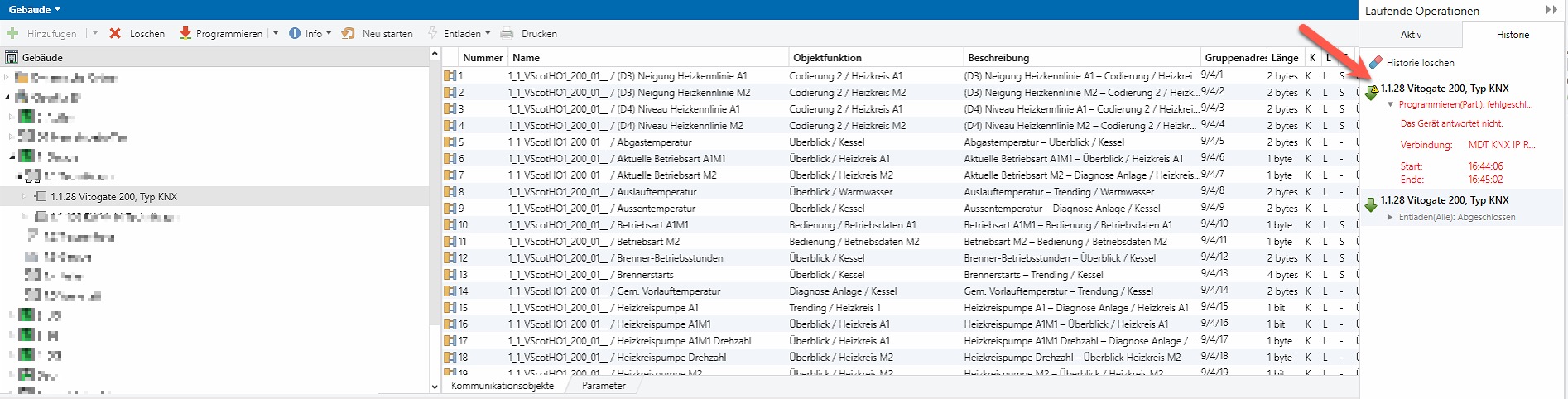

Prima, der erste Schritt hat funktioniert. Jetzt kann ich die Produkspezifischen Parameter mit der richtigen Version öffnen. Die restlichen Fehlermeldungen lagen wohl daran, dass in dem Verzeichnis User/AppData/Local/Knx/Vitogate/ zwei Versionen mit .xml Dateiendung lagen. Da kam das Plugin vermutlich durcheinander.
Jetzt habe ich aber noch das Problem, dass sich das Vitogate nicht programmieren lässt.
Ich habe bereits in dem Plugin die Regelung überprüft, die physikalische Adresse und das Applikationsprogramm entladen etc. aber das Vitogate lässt sich nicht mehr programmieren.

Ich habe es eben nochmal genauso durchgeführt, wir in dem Abschnitt beschrieben.
Die Programmierung des Applikationsprogramms schlägt weiterhin fehlt. Die Programmierung der physikalischen Adresse funktioniert.

Die nicht funktionierende Programmierung liegt daran, dass Viessmann die ETS6 nicht unterstützt. Mit der ETS5 funktioniert die Programmierung ganz normal.
