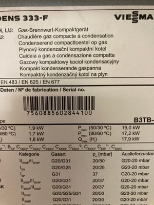

Die habe ich doch schon auf den Foto vom 26.06.23 mitgeteilt !
Gruss Uli
Hallo Uli7,
das ist die Herstellnummer der LANCard, ich würde die der Anlage benötigen.
Hallo hier die Daten der Anlage
Gruss Uli
